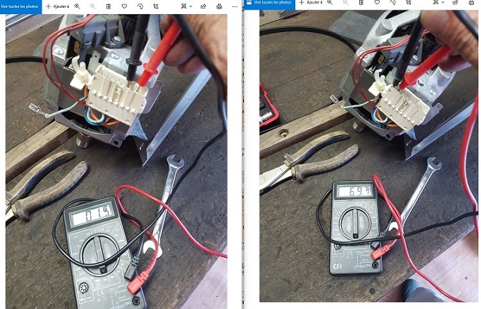

J'ai déposé le moteur,
Charbon ok, quasi neufs.
Verification à l'ohmmètre: 70 et 1.5 ohm (voir photos), par contre j'avoue que je ne sais pas trop à quoi correspondent les cosses !
le 14/08/2021 à 08:21
pourquoi ne pas mettre les charbons en photo?
Concernant les mesures à faire sur le moteur vous devez savoir se que vous mesurez?
ROTOR OU STATOR
les 70ohms cela être bon.
sur votre gauche en haut de l'écran (il y a les pièces détachées)vous cliquez dessus et toujours sur votre gauche en rouge vous cliquez sur moteur universelle vous aurez tous sur le moteur?
il faut aussi nettoyer et vérifier l'induit s'il n'est pas un ou des éléments à la masse.

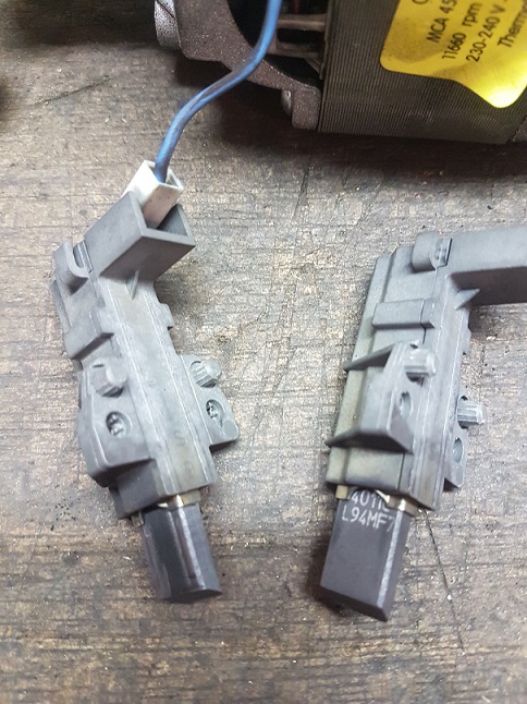

le 14/08/2021 à 18:12
Voici une photo des charbons
J'ai vérifié les valeurs en ohm du rotor, du stator et du techymetre, elles sont toutes conformes.
j'ai tout nettoyé mais l'état etait plutôt bon.

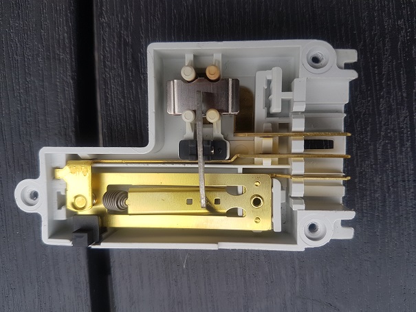

le 18/08/2021 à 19:17
J'ai démonté le contact de porte, comment le tester et/ou le shunter?
le 26/08/2021 à 07:44
J'ai complètement démonté, testé, et nettoyé le contact de porte, après plusieurs essais il a fini par fonctionner correctement. La machine semble bien fonctionner après quelques essais sur différent programmes. Je vais quand même remplacer ce contact de porte dont le bon fonctionnement parait capricieux !
Merci encore à tous pour votre aide précieuse.
le 26/08/2021 à 18:39
Excusez moi,je vous es oublier pour la suite du dépannage.
Content que vous aillez trouvé la panne du contacte de porte qui pour nous était donné par sebmenager et moi même dès le départ.en vous demandant de le shunter avec un boue de câble volant.
Vous avez entièrement raison de le commander et de le changer.(pour ne plus avoir de problème surtout que le prix de revient n'est pas exorbitant
