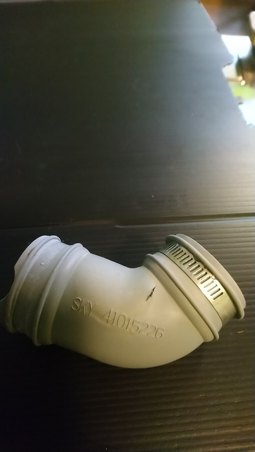

Je souhaitais vous partager une video mais le site n accepte pas les liens video
Je vous laisse donc une photo de la piece defectueuse elle est placee juste en dessous du filtre interieur
ca fuit comme un robinet a moitie ouvert
Merci me dire s il y a un espoir de le reparer
Bonne journee à vous

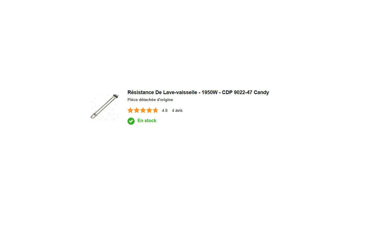

le 01/08/2021 à 10:18
Je suis allé sur le site de candy avec la référence que Yann26 nous a remis.
voici ce que donne le site candy.
Voir en pièce jointe.
je ne possède pas la vue détaillée de ce modèle
donc je n'affirme pas à 100% que se soit cette résistance que possède cet appareil.
c'est à Yann 26 de nous confirmer.

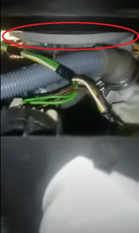

J'ai juste une énorme fuite et j'aimerai beaucoup vous montrer la vidéo, pour cela taper sur youtube "fuite lave vaisselle candy cdp9022"

Concernant la vidéo ce n'était pas nécessaire de la faire en le voit très bien sur votre photo la déformation (l'espace qu'il y a entre le bol et la cuve en inox)

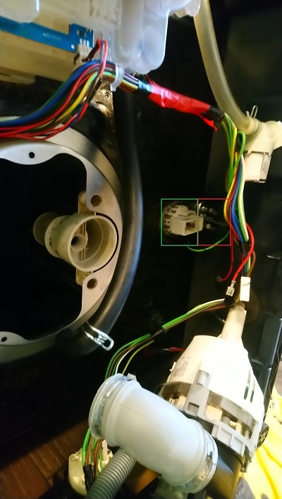

le 04/08/2021 à 13:19
Merci de ta réponse huggy.
Voici la photo:
En vert, la sonde de température et en rouge la résistance de chauffe.
J'ai testé le bol en plastique mais pas la cuve inox (juste visuellement), je le ferai ce soir.
Et je suis d'accord avec toi, il y a toujours une cause à une conséquence.
La vidéo est déjà faite, elle est sur youtube, je t'invite à la regarder.
Par contre, sur la photo, c'est un effet d'optique, je ne vois vraiment rien de déformer de ma vision de débutant lol.
Ne faut-il pas que l'appareil soit sous tension pour tester la sonde ctn ?
le 04/08/2021 à 14:08
Concernant la vidéo elle ne sert à rien comme dit votre femme arrête de suite l'appareil du met de l'eau partout.
Comme je l'ai précisé en voit très bien que le bol est décollé du bac en inox sur la photo.
au niveau du bol vous ne dite pas si elle est bonne ou pas avec le contrôle que je vous es demandez de faire?
Ne pas se baser sur la vision d’otique il faut être sur de son contrôle sur un plan de joint 110% plate.
et faite de même avec la cuve en inox.
Pour prendre la valeur ohmique de la sonde elle se fait toujours sans tension (en débranche la sonde et en prend la mesure avec un ohmmètre)
et d'après votre mesure elle est ko.
le 06/08/2021 à 19:38
comme promis voici les news.
J'ai enfin réussi à cibler la fuite et je certifie pas de cuve déformée, c'est une illusion d'optique.
C'est donc à présent réparé.
Merci tout de même du temps que vous avez consacré à mon problème.
le 07/08/2021 à 09:15
Concernant la vidéo en ne voit pas la conduite ko.
Donc s'était impossible de voir d’où venait la fuite.
C'était à vous sur place de voir cela lors de la vidéo que vous avez faite.
Merci d'avoir donner la solution à votre problème
Qui pourra servir pour d’autre personne qui auront le même cas de figure .
