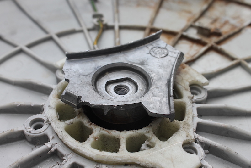

en essayant d'enlever la poulie pour changer les roulements de tambour, la poulie à cassé
Impossible de la déloger de son emplacement
Une astuce pour retirer la poulie?

Oui un arrache moyeu fera l'affaire sur cette type de problématique.
le 01/08/2021 à 10:56
bonjour, j'ai reussi à extraire cette poulie, merci
cependant, sur le côté poulie, le joint d'étanchéité ne correspond pas à celui envoyé avec le kit palier roulement. Le joint que j'ai enlevé sur ma machine est plat et correspond au même que celui de de l'autre coté.
De plus, la coupelle côté poulie ne passe pas dans l'axe...existe t-il des modèles différents sur cette machine Laden EV 1170?
Merci pour vos conseils

Uniquement avec le modèle il dise bien que le côté gauche et droit son les mêmes.
Donc avec les deux jeux ,vous devez recevoir les même joints pour chaque côté.

mon modele c'est LADEN EV 1170 8584 1172 9070
sur ma machine, les deux joints d'etanchéité sont différents: celui côté poulie ne correspond pas à celui qui m'a été livré . En revenche il se monte du côté sans la poulie. De plus ce côté sans poulie, ne possede pas de coupelle...
le 02/08/2021 à 09:21
je vous rappel: en usine il livre un pack avec tout ce qu'il faut pour l'échange de roulement. Que se soit du côté gauche ou du droit.
C'est à vous de mettre les bons éléments à leur place.(suivant le montage fait en usine)
le 02/08/2021 à 09:29
en fait, la coupelle ne rentre pas car le roulement est grippé et n'est pas sorti de l'axe où on met la poulie...et impossible de le sortir
