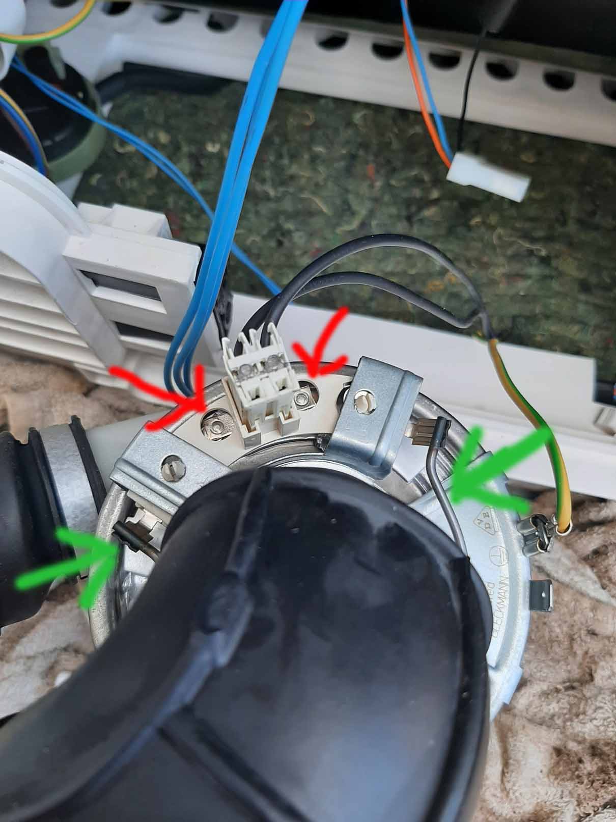

J'ai un souci avec mon lave vaisselle WHIRLPOOL ADG 422 IX.
Symptôme : Le minuteur reste bloqué et la lave vaisselle "tourne en boucle".
Observations :
- Pour le cycle éco de 3h, la minuterie reste bloqué à 1h17
- Pour le cycle normal de 1h14, la minuterie reste bloqué à 37 min
- Lorsque j'ouvre la porte, l'eau est présente mais froide
- Lorsque je lui demande d'effectuer la vidange, celle ci est bien réalisée
Vérifications effectuées :
- Nettoyage du filtre du bac
- Test de la resistance : 28 Ohm, D'ailleurs j'ai un doute, car quand je prend la mesure après les bornes j'ai 28ohm, mais directement sur les bornes j'ai 0. (voir photo, en rouge les bornes , en vert après les bornes ) est-ce que cela pourrait venir de la ?
- Nettoyage de la pompe de cyclage
Que puis-je faire de plus ?

c'est normale que vous avez 0ohm au borne.
la mesure doit être prise ou vous avez les deux flèches verts (elle est bonne)
par contre vous devez prendre la valeur ohmique sur la sonde qui contrôle la résistance de chauffe.

le 28/07/2021 à 12:17
bonjour, je peux certainement me tromper mais au vu de la photo j'ai l'impression ( de loin) que le 230 arrive sur le connecteur avec les 2 fils noirs et que les points de contact en vert et en rouge de chaque coté sont reliés mais bon effectivement pour mesurer la R c'est directement à ses bornes ( points verts)
quand je lis 0 pour certains il faut lire circuit ouvert et pas court jus auquel cas ça serait un pb de mauvais contact lors de la mesure ??
mais bon ce n'est qu'une idée
bonne journée
le 28/07/2021 à 12:47
En prenant votre mesure directement aux bornes de la résistance, vous éliminez le thermostat de sécurité qui doit être désarmé. Ouvrez la résistance et voyez si du calcaire ne s'y serait déposé.

le 28/07/2021 à 14:26
Re bonjour
je respecte votre point de vue mais je doute
entre les 2 points verts c'est la résistance en direct donc 28 ohms
entre les 2 points rouges c'est l'arrivée de l'alimentation de la resistance soit 230v via un connecteur raster 6.35 mm
ok
il est où le thermostat de sécurité qui est en série caché sous le connecteur ?
merci pour vos précisions je ne demande qu'à vous croire car après tout les techniciens confirmés c'est vous et pas moi mais je veux comprendre et si vous pouviez joindre un bon schéma explicatif ....cà serait super !
mamigas
bonne journée

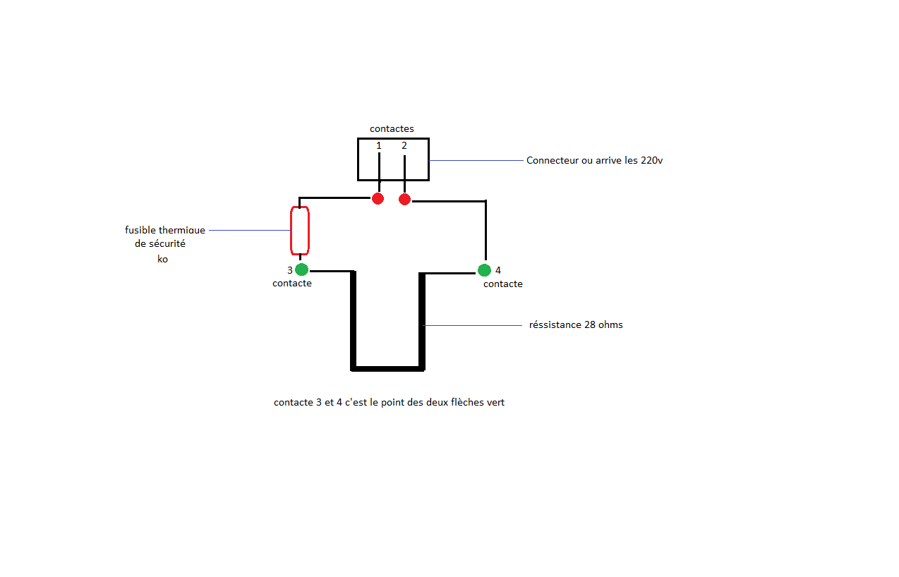

le 28/07/2021 à 18:55
Bonjour mamigas
Voir en pièce jointe le schéma complet de la résistance .
voir les deux cas de figure que tu peux avoir.
1) avec le fusible bon
2) avec le fusible ko
le 28/07/2021 à 21:07
bonsoir,
un grand merci pour le schéma qui est très clair merci merci
j'ai bien compris tout ça mais sur la photo il est où le fusible thermique? planqué sous les connexions ??? à quoi ça ressemble ?? parce que si il est loin de la résistance je ne vois pas à quoi il sert
bonne soirée

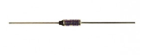

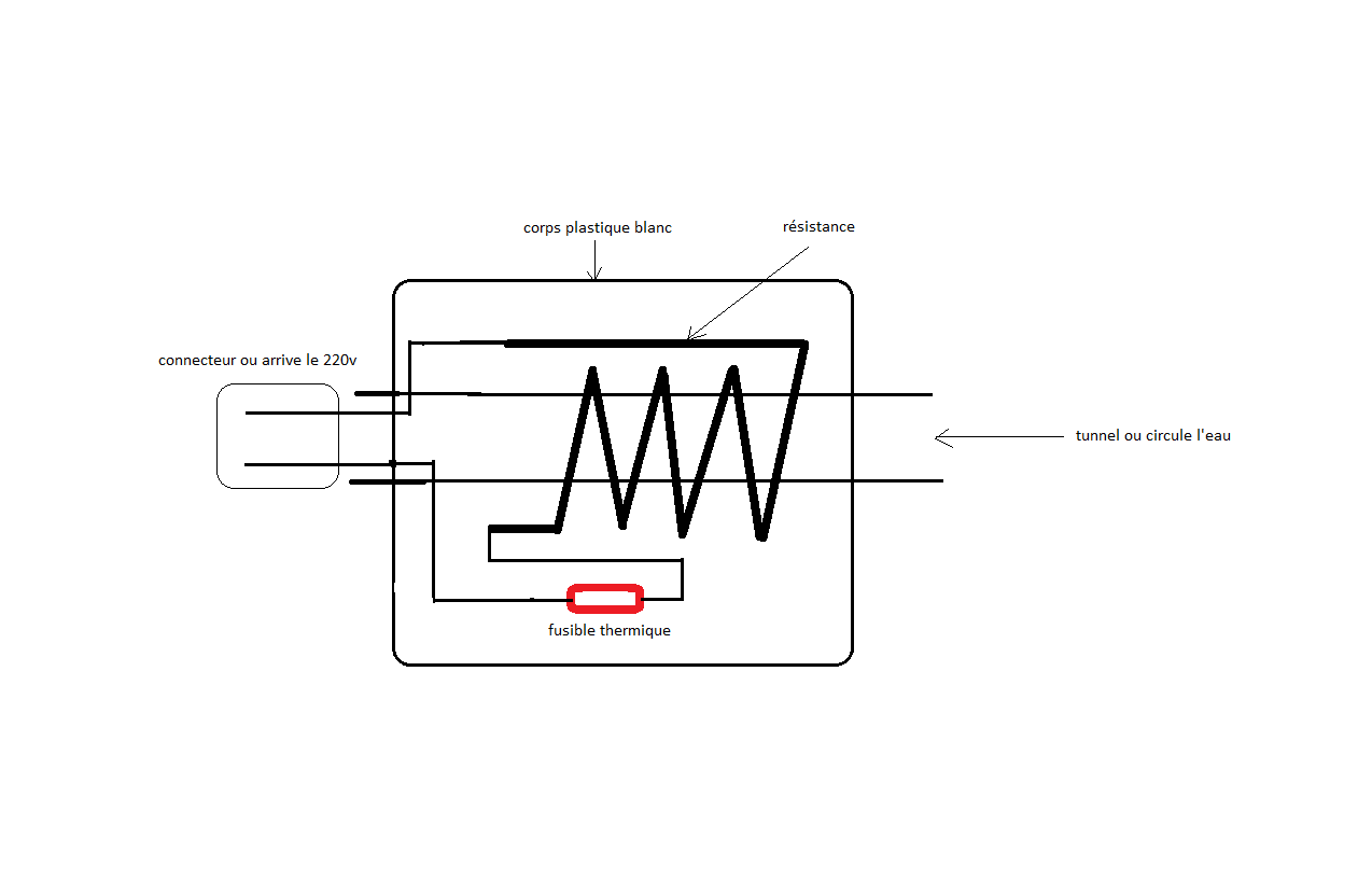

le 29/07/2021 à 09:05
Bonjour mamigas
le fusible thermique et le même utilisé dans le cafetière électrique .
voir photo jointe
il est placé dans le corps en plastique avec la résistance .
si tu ouvres le corps tu l’aperçois avec la résistance.
le but et le protéger la résistance comme thermostat de sécurité
prenons un exemple un lave vaisselle qui chauffe à 75° avec une marge de sécurité le fusible thermique sera un fusible de 110°
si la chauffe par exemple du un problème de relais collé l'eau ne pourra pas chauffé au delà de 110° vue que le fusible vas claqué.
malgré la protection d'une sonde ctn.
si tu veux c'est comme dans un sèche linge
il y a toujours 2 klixons de protections
- 1) pour gérer la température
- et l'autre de protection qui est régler légèrement plus haut que le premier.

le 29/07/2021 à 09:40
Bonjour mamigas
Voici un nouveau dessin de la résistance dans son corps en plastique blanc .
tu comprendre mieux
le 10/08/2021 à 18:58
Je reviens vous donner des nouvelles. J'ai commandé une nouvelle resistance et effectivement lorsque l'on fait la mesure sur les bornes rouge, cette fois ci j'ai bien 28ohm. Après remontage tout fonctionne parfaitement.
Merci à tous
