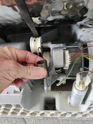

Sur le sèche linge en question, il y a un ressort de fixation moteur.
Celui-ci permet de faire pivoter le moteur sur son axe et ainsi de tendre la courroie.
En ouvrant le sèche linge, le ressort n'était plus fixé à un de ses points de fixation.
Celui au moteur est toujours en place, mais je ne trouve absolument pas ou placer l'autre fixation en sachant que cela devrait être vers le haut.
QQ pourrait il me conseiller svp?

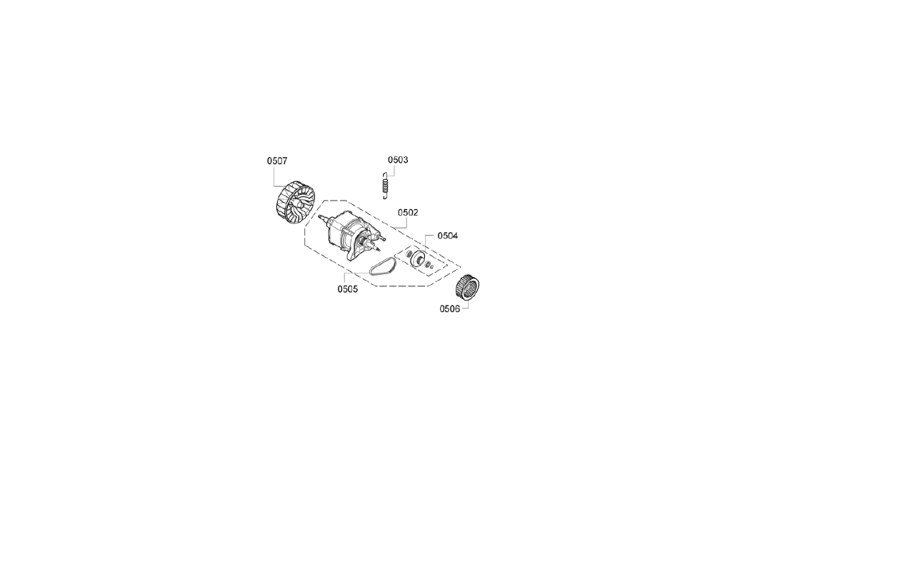

N’ayant pas le modèle de l'appareil je joint en pièce jointe une partie de la vue d'un appareil sèche linge siemens qui je pense doit être le même que le votre.
En espérant que cela vous aide à trouvé ou vient ce mettre le ressort.
Sinon mettez des photos avec cela je vous direz comment mettre le ressort.

le 27/07/2021 à 17:11
Bonjour..
Voici une photo

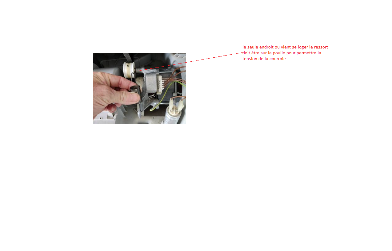

le 27/07/2021 à 19:26
Merci pour la bonne référence à remettre en cas de panne
voir en pièce jointe
