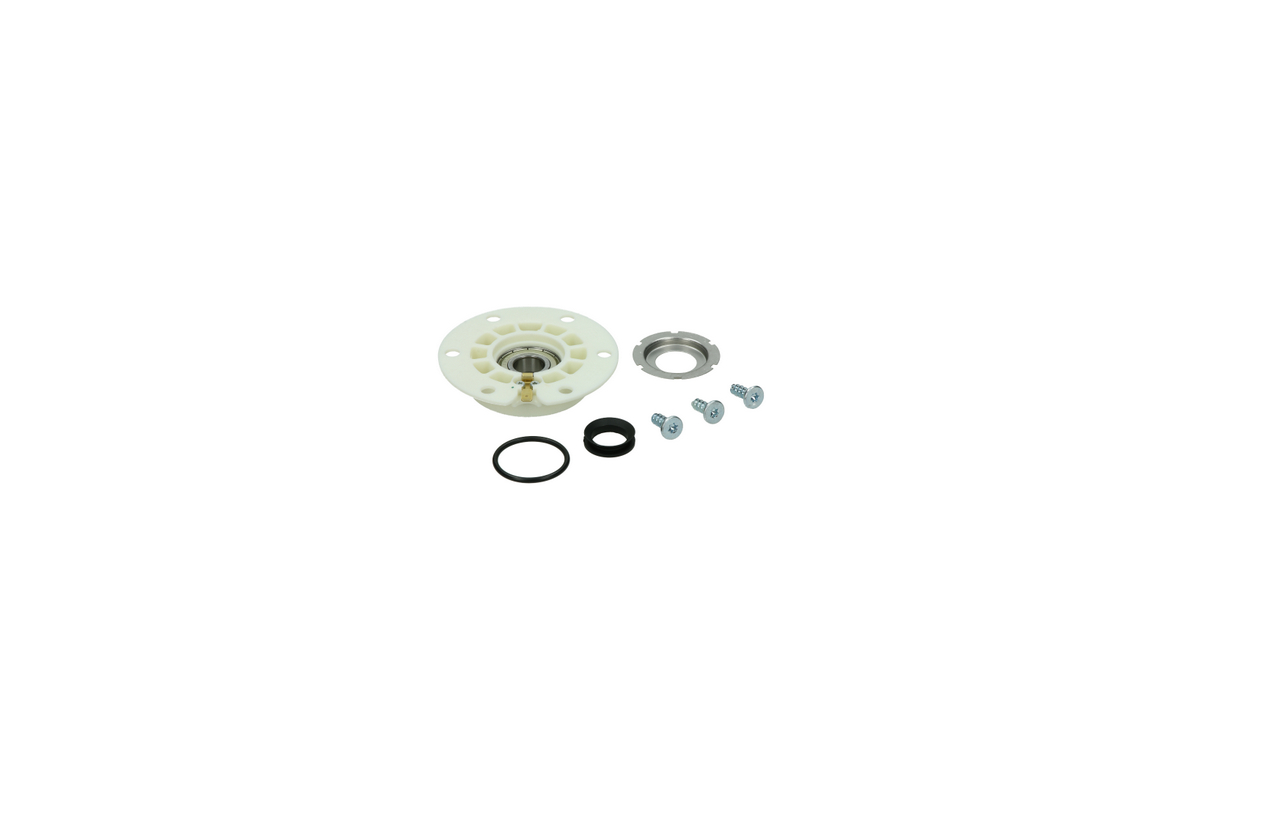

La courroie de ma machine à sauté il y a 2 semaine. Je l'ai repositionnée sans rien démonter et hier , pendant un essorage, à haute vitesse j'ai trouvé deux bille de roulement que je suppose provenir du tambour.
Mon modele est laden EV 1170 (8584 1172 9070)
le lien ci dessous peut il convenir comme pièce de remplacement sinon pouvez vous me diriger vers un lien de produit de équivalent? merci
le 26/07/2021 à 18:30
Oui c'est bien le bon kit roulement.
A savoir qu'il faut 2 jeux (un pour le côté gauche et un pour le côté droit)
le 26/07/2021 à 18:56
bonsoir et merci je viens de commander les deux pièces.En espérant qu'il n'y ai pas une pièce gauche et une droite, c'est à dire qu'elles puissent se monter quelque soit le côté..
le 26/07/2021 à 19:35
Le kit complet s'adapte aussi bien sur le côté gauche que droit
Voir photo jointe
