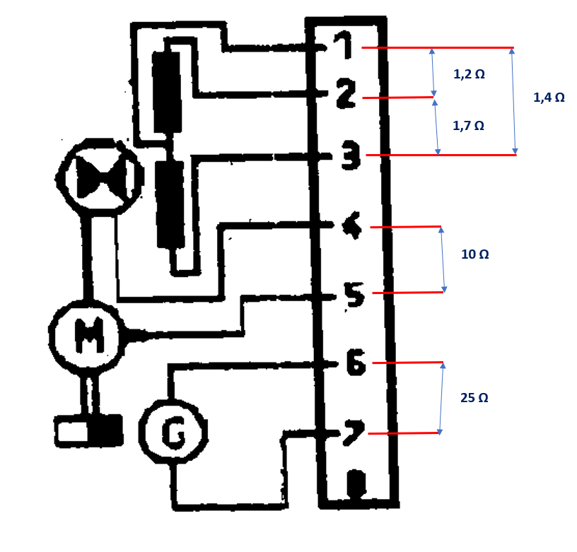

Bonjour, je me présente Anthony. Mon lave linge Bosch référence WAK28230FF/11 est en panne avec le défaut E21. Des recherches sur internet semblent donner un problème moteur ou de carte puissance. J'ai déjà changer les balais qui étaient très usés, moins de 1 cm. Cependant le problème persiste.
merci de m'aider mesurer et tester le moteur et la carte de puissance
Vous trouverez ci-joint la photo du plan électrique sur le moteur avec les mesures effectuées à l'Ohmmètre. Merci de me dire si c'est valeurs sont cohérentes.

Bonjour Anthony
il faut savoir que chez Bosch à chaque réparation vous devez faire le programme test. Pour réinitialiser l'appareil.
Si vous ne le faite pas , l'appareil gardera le code erreur en mémoire et l'appareil ne fonctionnera pas.
Donc pour commencer faite le programme test
pour ma part l'appareil refonctionnera comme au premier jour.

Bonjour, j'ai trouvé en cherchant un peu un lien en anglais sur le programme test auto
Je vais essayer et voir si le défaut disparait, je reviens vers vous après ce test
le 24/07/2021 à 11:04
De retour après le programme test auto. tout est ok le défaut a disparu et la machine fonctionne parfaitement.
Il est fort probable que le problème venait de l'usure des balais moteur.
maintenant voir dans le temps.

content de vous avoir aider pour votre panne.
je vous es affirmé sur mon premier poste que après avoir fait le programme test votre appareil fonctionnera comme au premier jour
je peux vous affirmez à 100% que la panne venait bien des charbons usés.
