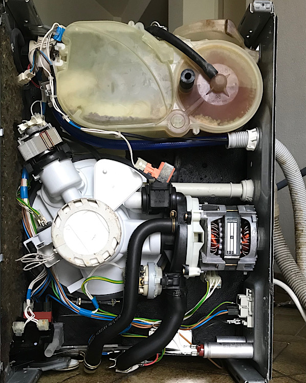

J'ai un lave-vaisselle Miele G690 SC 2 qui a la pompe de vidange qui se met à tourner sans arrêt dès l'allumage
Je pense à un défaut du capteur mais je ne sais pas où il est et ce que je dois vérifier
Les panneaux sont enlevés ainsi que celui du dessous
J'ai mis environ 4l d'eau qui ont bien été évacués mais la pompe ne s'arrête pas
Merci d'avance pour vos conseils

si la pompe de vidange tourne en permanence
c'est soit:
- le système anti -débordement est actionné(c'est la pièce ronde avec un flotteur en polystyrène il y à un interrupteur qu'il faut contrôler il ne doit pas être en position fermé au repos)
- soit un défaut sur la carte de commande

Ça fonctionne à nouveau
Merci huggy, c'était bien le système anti-débordement qui était la source de la panne
Je l'ai démonté, nettoyé, vérifié le fonctionnement correct du micro-switch et remonté
Vous avez rendu un retraité heureux de ne pas à avoir une réparation coûteuse
