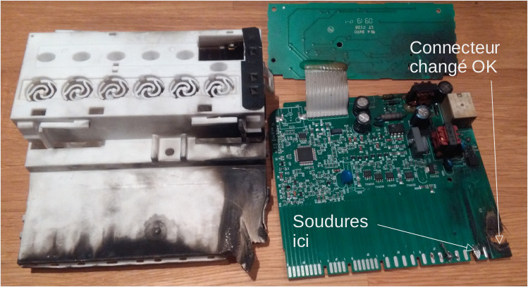

J'ai changé la carte du LV. Il s'allume mais quand je veux lancer un programme, rien ne se passe : pas de code d'erreur, le programme ne démarre pas, quel qu'il soit.
Avec le multimètre en fonction ohmmètre sur 200, je la mesure affichée est de 14,9. Est-ce la bonne valeur ? Le contacteur est-il bon ?
Le problème peut-il venir des soudures que j'ai faites sur la carte (un câble va vers le bouton marche/arrêt et l'autre vers le contacteur de porte). Peut-on tester les soudures ?

Je vais essayer d'être plus clair, avec la photo de la carte endommagée.
Pour les soudures :
La filerie de l'appareil n'était plus disponible et comme je ne trouvais pas de connecteur adapté pour connecter les deux contacts repérés par Soudures ici sur la photo, j'ai fait des soudures. Un des deux câbles va vers l'interrupteur Marche/arrêt, l'autre vers la sécurité de porte.
Pour les mesures : j'ai mesuré 14,9ohm sur le contacteur de la sécurité de porte.
Pour répondre à vos questions : le vendeur de la carte l'a programmée devant moi quand je l'ai achetée.
Rien ne se passe quand, après avoir choisi le programme, je ferme la porte, que ce soit en départ immédiat ou différé, au moment où le programme devrait normalement démarrer, ni vidange, ni arrivée d'eau.
Merci de votre aide et bonne journée.

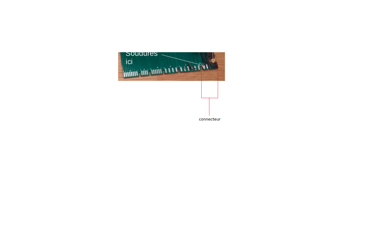

pouvez vous me mettre tous les connecteurs qui si trouves sur la carte (je vous es mis un exemple sur la pièce jointe)

Huggy : dans l'ordre de droite à gauche on a A1, neutre vers un composant identifié comme PA
A2, phase vers un composant identifié comme RR
B1, câble orange vers interrupteur M/A et B2 orange vers la sécurité de porte.
Le reste, ce sont des modules entiers, avec détrompeurs, donc, a priori sans problème particulier.

le détrompeur qui couvre le 4 et 5 contactes de droite à gauche sont pas bons c'est impossible d'avoir un bon contacte avec une si grosse soudure( quand vous enfichez le détrompeur de force le 4 et 5 contacte se fond par contre les autre ne se fond pas)
Donc impossible que l'appareil fonctionne comme au premier jour.

Sur la photo, les soudures en question étaient des essais sur la vielle carte : sur la photo, il y a de droite à gauche A1 et A2, complètement brûlés, on ne les voit plus, puis B1 et B2 qui renvoient vers l'interrupteur M/A et la sécurité de porte puis C1, C3, C5, C7, C9 et C11. On voit des essais de soudure sur C3, C5, C7 et C9. Mais ce n'est pas la carte qui se trouve sur le LV, c'est celle qui est détruite que vous voyez.
