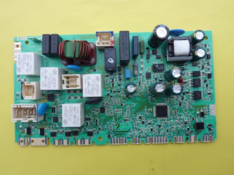

J'ai programmé mon lave linge pour ce matin mzis ca n'a pas fonctionné.
La cuve est remplie d'eau, mon lave linge ne s'allume plus.
J'ai vidangé la cuve et vérifié ma prise.
Quelqu'un a t'il une solution.

Bonjour.
En effet, plus aucun signe de vie.
Il ne se rallume plus.
J'ai vérifié mon tableau électrique, prise, tout est ok.

bonsoir
partie alim de la carte de contrôle hs (photo jointe )carte réparable sans trop de pb pour un cout bien moindre que le remplacement
il faut tester les composants des chaines alim pour identifier les HS ET les DOUTEUX à remplacer

Généralement il y a deux cas de figure:
- soit le problème vient d'un pic de courant d'EDF
- soit un élément de l'appareil à détruit l'alimentation de la carte électronique.
Pour ma part je pencherai sur le symptôme typique d'une panne très courante , suite du à un pic de courant d'EDF: le claquage de l'alimentation basse tension sur la carte de commande.
le 14/07/2021 à 10:53
peu de chance en effet que ça soit un élément externe carte qui crée ce type de panne
quand l'alim se met en c/c à mon avis 2 causes possibles :
1/ c'est un bref pic de surtension secteur qui fait claquer le mos de puissance situé dans le power switcher. (secteur ENEDIS = 230v+/-10%)
2/ c'est le power switcher lui meme qui "oublie" de se mettre off après son temps de commutation max soit 10 microsecondes toutes les 15 microsecondes.
mais bon ce n'est qu'un avis .
dom4 qui a une longue expérience dans le domaine pourra sans doute en dire plus ou rectifier mon avis si il pense que j'ai raconté une ânerie .
bonne journée
mamigas
le 14/07/2021 à 11:36
Bonjour.
Merci pour vos réponses précises.
Il y a eu un orage au moment où mon lave linge a cessé de marcher, c'est peut etre la cause.
Nous avons démonté la carte et testé les composants faciles à tester, ils fonctionnent.
Pour le reste, la carte n'étant pas alimentée nous ne pouvons les tester.
Nous avons fait le choix de commander une nouvelle carte.
Merci à tous.
le 14/07/2021 à 12:05
c'est dommage car votre carte était tout à fait réparable
lors de votre commande pour éviter tout pb de compatibilité nouvelle carte machine :
1/ vérifiez bien que vous commandez une carte programmée pour votre modèle de machine AEG L98699 FL
2/ donnez bien le N° PNC machine ( 12 ou 14 chiffres) au vendeur pour être sur de recevoir la bonne carte avec les bons programmes
bonne journée
mamigas
