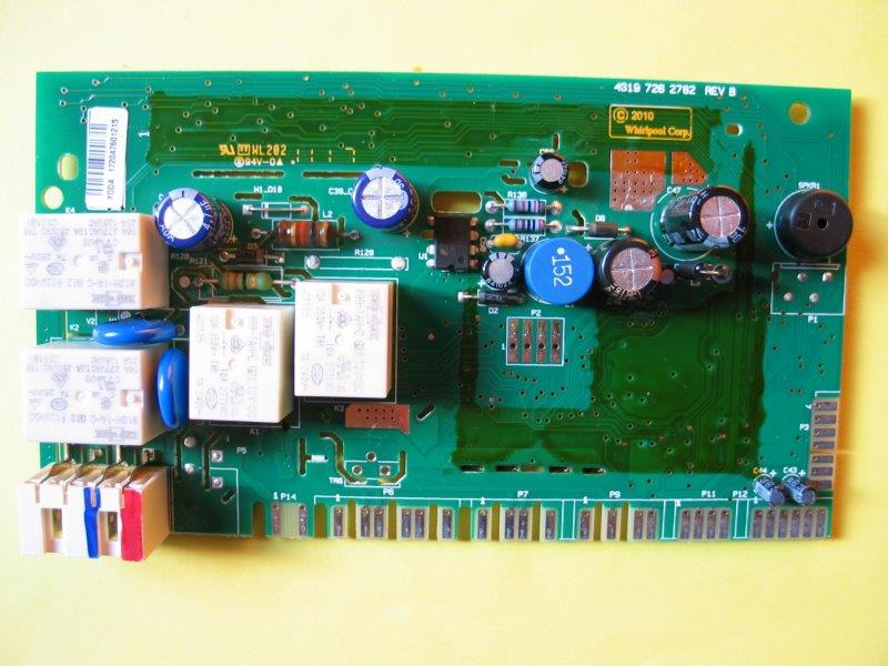

bonjour à tous
j'ai mon lave vaisselle wirlpool adg6400 plus rien ne s'allume , j'ai du 240v à la prise ,c'est comme s'il n'était pas branché.
il y a du courant au bout du fil , sur le bornier.
quelqu'un peut-il m'aiguiller ?
merci d'avance
alain

La panne c'est produit suite à un pic de courant d'EDF (au delà de 240v)
IL faut suivre le 220v de la prise de courant ,jusqu'à l'entrée de la carte électronique.
si tout est bon:
- le problème vient :
- soit de la sécurité porte?
- soit du bouton M/A?(je ne pense pas)
- Soit la carte électronique probable en défaut.
Donc à contrôler tous cela
Si vous avez besoin d'un réparateur pour la carte électronique dite le.
Faite très attention si vous intervenez sur la carte électronique (et que vous n'arrivez pas à la réparer le professionnel ne prendra pas une carte bricolé ,ce qui est normale vue qu'il est obligé de vous donnez une garantie sur la réparation.

ADG6400 carte de controle 4619 726 2782 rev b/c
verifiez si secteur 230 présent sur le connecteur blanc P4 bornes 1 rouge et 2 bleu ( connecteur et bornes marqués sur la carte borne 1 la + à droite !) et si oui c'est la partie alim carte qui est hs suite surtension il faut pour la répar contrôler les composants de la chaine alim ( pas facile sur cette carte type buck boost)
photo jointe
cdlt

Bonsoir
Le mieux serait de nous faire une photo assez net que l'on puisse vous aider,car sur cette carte lorsque l'alimentation a laché à cause du lnk305pn cela se voit.
