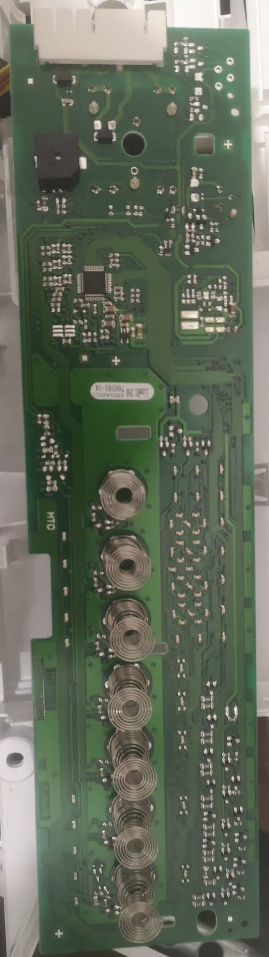

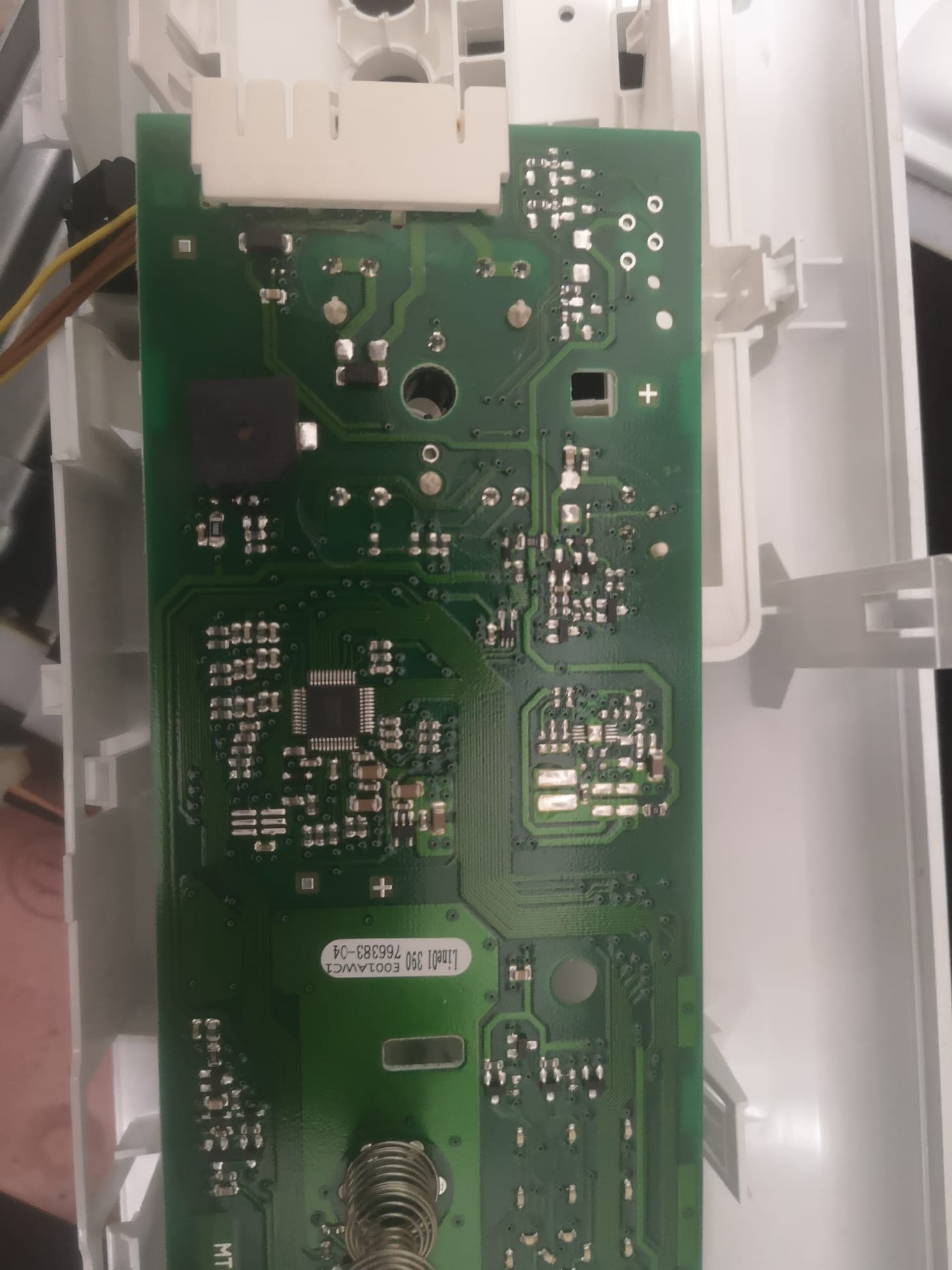

le 11/07/2021 à 08:31
Merci de votre aide.
Le linguet semble parfaitement centré ; pas de jeux dans les charnières. La porte se verouille correctement puis se deverouille.
La carte avec l'afficheur et le selecteur de mode semble visuellement intact. (cf photo ci jointe).
Mais sur ce modèle, la sécurité de porte semble branché sur une pièce à l'arrière en bas du LL séchant : serait ce le bloc de puissance ?
C'est vrai que cette pièce coute plus cher et que ca m'embête de l'acheter si pas de résultat.
Comment lancer un programme test ? Je ne sais à quoi cela correspond.
le 11/07/2021 à 08:35
Photo 2

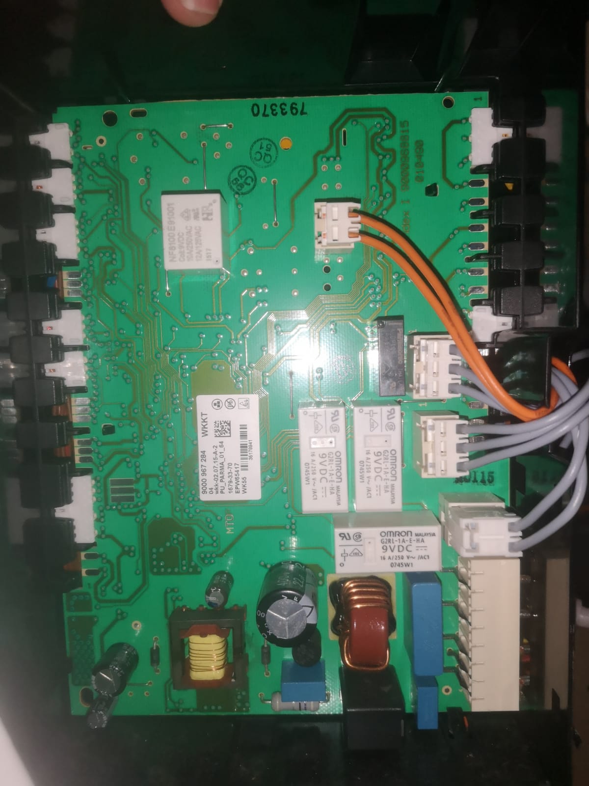

le 11/07/2021 à 20:44
Quelques nouvelles du jour.
J'ai accédé au programme test : pour infos pour ceux qui ont un modèle similaire : un tour entier de bouton selecteur, attendre 2 secondes, puis mettre en position basse (6h = rincage), puis maintenir appuyer essorage et tourner le selecteur sur essorage (un cran à droite, 7h).
Le message d'erreur est e63.
Lorsque j'essaye de lancer n'importe le quel des 30 programmes, la porte se verrouille, puis pause clignotte...
J'ai également accéder à la carte de contrôle : aucune anomalie visible : pas de condensateur HS, pas d'oxydation à première vue. Les fiches semblent ok.
J'envoie la carte chez un reparateur à votre avis ? Ca peut etre un autre composant ?
Sinon, toute petit changement de symptomatologie : avant la machine verouillait puis deverouillait la porte, maintenant, elle verouille la porte, pause clignotte mais la porte se deverouille plus.
Merci encore
Bien cordialement.
Avit
le 12/07/2021 à 09:03
F67 =(défaut de configuration module ou défaut de communication entre les 2 modules.
la panne à rien n'avoir avec la fermeture de porte.(donc vous pouvez la revendre la nouvelle sécurité porte et remettre l'ancienne en place)
Donc :commencer par vérifier tous les connecteurs qui relie les deux cartes
et surtout vérifier la continuité des câbles entre les deux cartes.
si tout est bon:
il faudra faire intervenir un technicien de chez Bosch (pour la reprogrammation de la carte électronique.)
