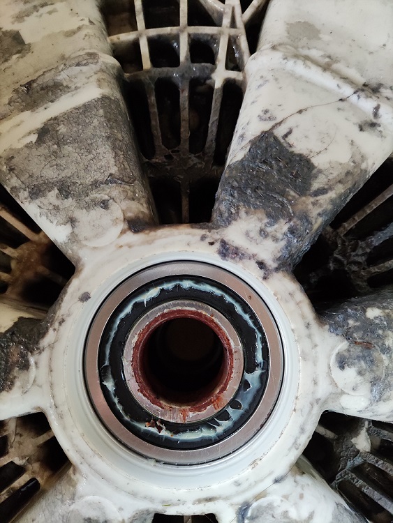

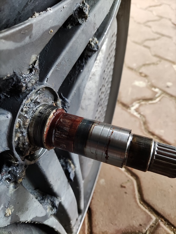

Notre lave-linge a subitement lors d'un essorage fait un bruit de raclement métallique. En démontant le tambour j'ai remarqué que l'axe de celui-ci était rouge (cf. photo).
J'imagine que le roulement est HS ?

la couleur rouge c'est normale vue que c'est la couleur de la graisse utilisé en usine pour le montage du roulement.
Par contre nettoyer bien la graisse pour voir si l'arbre n'est pas atteins.
Normalement quand un roulement est ko le bruit est un bruite de ferraille et non un bruit de raclement.
Moi je pense plutôt à un bruit d'armature de soutien gorge qui frotte sur le tambour.
donc à vérifier.
Le roulement il peut être vérifier en nettoyant la graisse et vous le faite tourné manuellement
la vous verrez si le bruit est le même ou pas

Le roulement tourne facilement à la main, il ne me semble pas avoir de jeu.
Vous dites que la couleur rouge c'est la couleur de la graisse d'origine mais ce qui m'intrigue c'est que cette couleur n'est que du côté roulement intérieur. Côté extérieur et joint la graisse est noire
