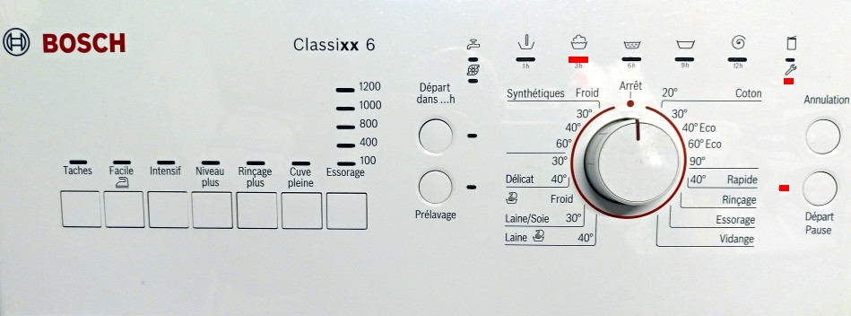

Tous les programmes démarrent et s'arretent en défaut au bout de 30s sans prise d'eau, le moteur tourne normalement.
Idem pour essorage, rinçage, etc.
J'ai verifié, electrovannes, pressostat, sonde, resistance, le moteur tourne, le contact de porte, l'alimentation 230V et la connectique.
Défaut : LED Départ et Maintenance clignotent en meme temps, la LED Lavage est allumée en fixe. Les programmes avec prélavage ou l'essorage qui allume la LED prelavage respectivement essorage, se terminent de la meme manière (LED lavage allumée, ...).

D'après votre photo impossible d'avoir les trois témoins allumés sans que le bouton du programme soit sur arrêt.(donc photo façade modifier)

La photo a été prise à  l'arret, j'y ai juste reporté les voyants pour expliciter les deux clignotants (Depart et Maintenance) et le fixe Lavage.
