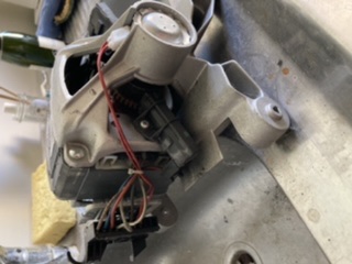

Je suis nouveau et je recherche un avis avant de me dire qu’il va falloir que je change de machine à laver.
Je vous expose mon problème:
J’ai une veille machine dont la réf est dans le titre. Dernièrement elle n’a pas fait l’essorage, puis n’a plus voulu répondre à aucun programme. J’ai donc démonté le moteur pour le tester.
En pièce jointe les résultats de mon test:
Les charbons= 4ohms (fils rouge et bleu)
La tachymètre= 0,6ohms (2fils gris)
L’enroulement=71ohms (2 petits fils rouge)
Je ne sais pas si la correspondance et les résultats sont bons. J’ai cru comprendre que 0,6ohms c’est beaucoup trop faible.
Sinon est-ce que les charbons pourraient être la cause? Un charbon semble défectueux.
Après avoir tout remonté m, la machine re fonctionne! Mais jusqu’à quand ?!! Mystère.
C’est pour cela que je vous sollicite. Le moteur est en fin de vie ou tout simplement les charbons hs?
Merci beaucoup pour vos précieux avis :)

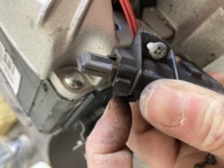

le 16/06/2021 à 22:19
Voici la photo du charbon qui semble défectueux

Concernant les charbons( ko à changer d'office son vous posez de question)
Concernant la mesure du moteur il y à un petit cafouillage
- valeur rotor
- valeur stator
- valeur tachymètre
Votre moteur possède 7fils c'est bien cela?
Une fois les charbons changés veuillez s'il vous plaît faire un essais en directe avec fils volants.(pour confirmer que le moteur soit bon, je pense que se sera le cas)

Les charbons sont trop courts, remplacez les.

pour alexandre
à mon humble avis il y a une erreur de transcription dans vos mesures
Les charbons= 4 ohms (fils rouge et bleu)
ce que vous appelé tachymetre c'est le stator
ce que vous appelé enroulement 2 fils rouges c'est le tachymetre
maintenant si votre moteur à 7 fils c'est que vous avez 3 fils pour le stator dont 1 dit 1/2 champ commuté par relais qui sert quand on fait un essorage grande vitesse on réduit le champ stator pour augmenter la vitesse de rotation
pour moi les mesures sont ok meme si la R du rotor me semble un peu forte !!! 4 ohms !
mais bon attendez la confirmation d'un tech confirmé car je ne suis hélas pour moi pas omniscient !!!
le 17/06/2021 à 19:37
Bonjour mamigas
Concernant le rotor.
Sur un moteur universelle la valeur ohmique peut aller jusqu'à 5,2ohm
Donc les 4ohms sont bon.
Comme je l'ai annoncé dans mon poste ,je ne pense pas au moteur en défaut.
le faite de changer les charbons la machine devrait repartir comme au premier jour.

Bonjour. Les charbons ont été changés. Tout fonctionne parfaitement. Un charbon était vraiment hors service.
J’ai voulu faire fonctionner les entreprises locales mais les tarifs étaient multiplié par 2, du coup internet a encore gagné hélas. Le remplacement est super facile et rapide.
Sauf si la panne réapparaît prochainement je pense que la machine est repartie pour de bon et ceci grâce à vous ! Un grand merci ! Si ça recommence je vous resolliciterais.
