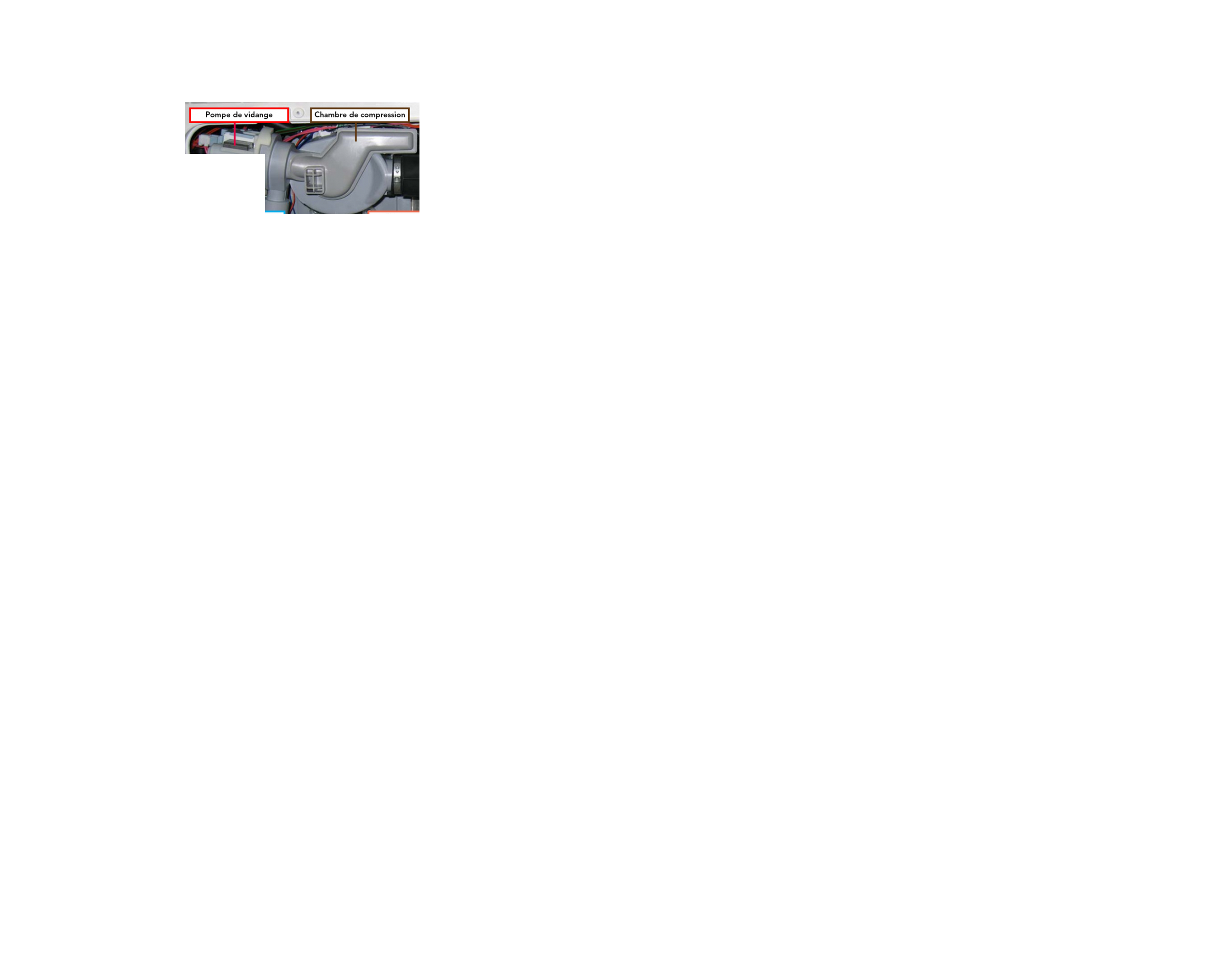

J'aurais voulu un renseignement. Mon lave-vaisselle scholtes LP 104-207 se met en erreur A 5. Je l éteins, attends, le rallume et marche très bien.
Il arrive que l'erreur de met en début de lavage ou au milieu du cycle.
J'ai nettoyé mon lave vaisselle mais le problème persiste.
Pouvez-vous m'aider s'il vous plaît merci cordialement
le 09/06/2021 à 08:10
Code panne A05: Défaut de présence d'eau dans l'appareil.
-Vérifier le pressostat.(je ne pense pas)
- chambre de compression.(à 99% de chance que ce soit elle qui est bien obstruer)
- Vérifiez le détecteur de pression d'eau (ou c'est lui) s'assurant la présence d'eau dans les canalisations lorsque la pompe de cyclage est en marche.
- Vérifier la pompe de cyclage.
je dis bien en dernier lieu la carte électronique.
voir en pièce jointe se que c'est la chambre de compression.
