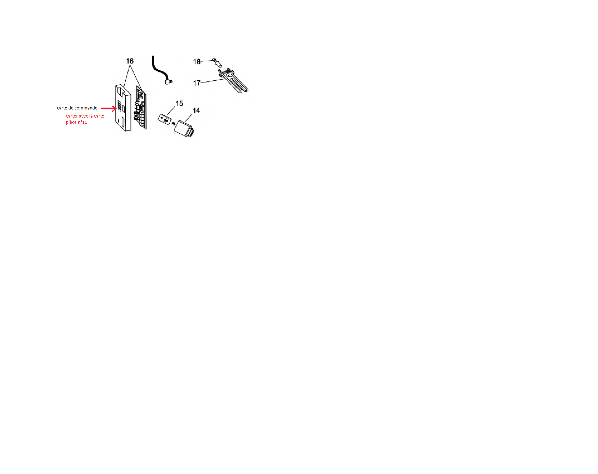

Mon lave linge Ariston FMG 943 est en panne. Après avoir choisi mon programme de lavage, j'ai appuyé sur le bouton de démarrage du programme et à ce moment là il s'est produit une détonation avec un éclair en bas côté gauche de l'appareil, tout s'est mis à clignoter puis un message de panne F06 s'est affiché. La porte du lave linge est restée vérouillée. Pouvez vous me dire de quoi il s'agit, si je peux le réparer moi-même et comment sortir le linge en attendant ?

Bonsoir,merci beaucoup pour ces explications ! Par contre pourquoi la détonation et le flash étaient localisés en bas à gauche de la machine alors que la carte électronique se situe en haut à droite ...?
le 31/05/2021 à 09:12
bonjour lise
la carte en haut à gauche c'est la carte dite:
contrôle
la carte qui se trouve en bas à gauche c'est la carte dite commande(c'est cette carte qui délivre le courant aux organes de la machine)
voir en pièce jointe.(pour cela vous cliquez sur le dessin vous faite un copier puis vous le coller sur paint)
je vous demande de la déposer et de nous faire une belle photo recto verso de la carte (je vous signale que vous faite pas ce travail pour rien vous serez obligé de la remettre au technicien pour la faire réparer.

Je vous remercie pour le complément d'information.J'ai pu déposer la carte; effectivement on voit qu'une résistance a grillé et qu'un composant à coté a souffert aussi ... Je n'arrive pas à réduire les photos pour vous les envoyer ... Je vais envoyer un mail au technicien dont vous m'avez parlé pour la faire réparer et commander un nouveau verrou de porte.
