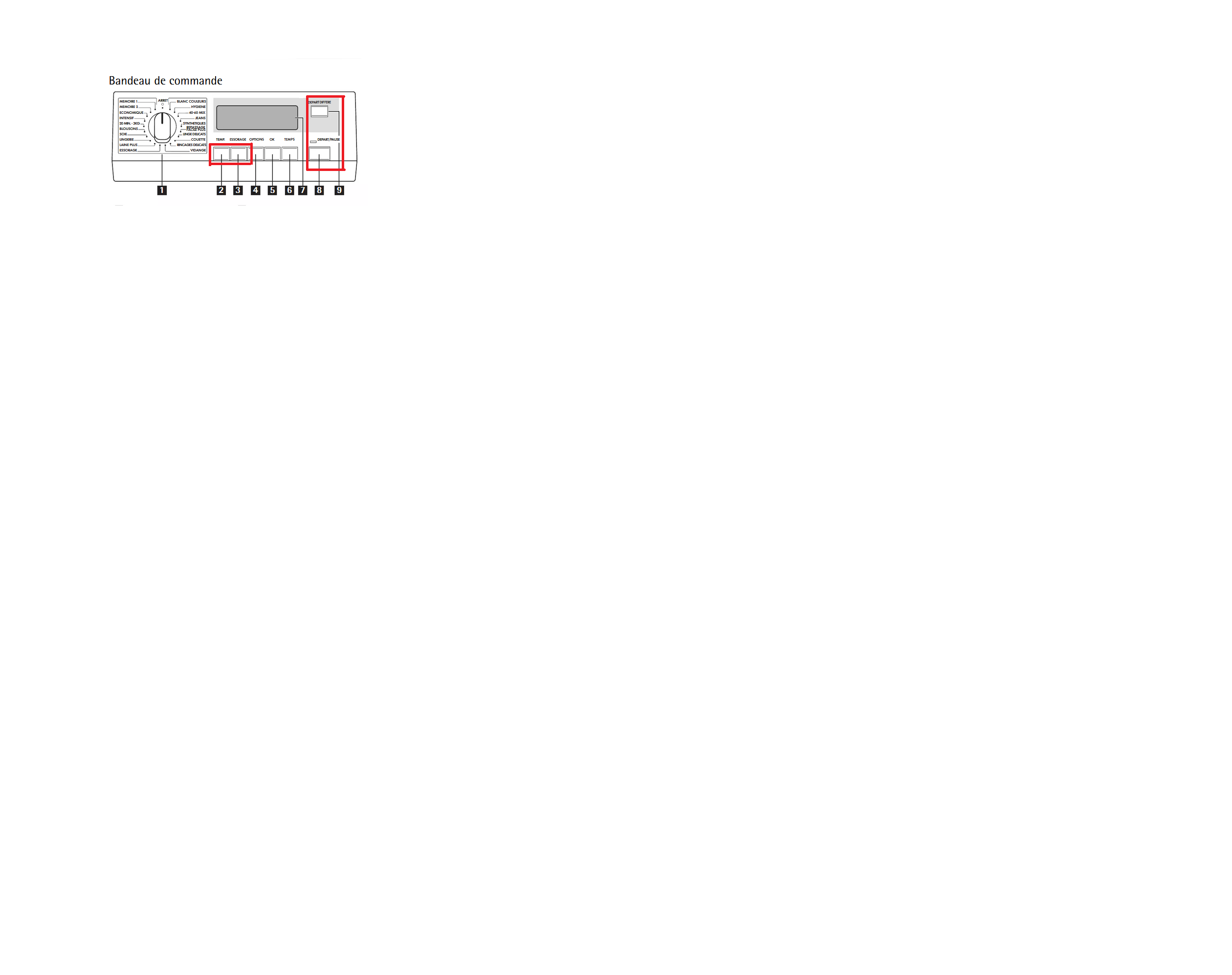

Pour le programme test, je me suis trompé! J'ai deux boutons à droite (marche et différé) et pas de boutons à gauche (bac à lessive)
le 26/05/2021 à 09:53
Concernant le programme test
vous racontez n'importe quoi(voir en pièce jointe le bandeau de votre appareil se qui est encadré en rouge, il y a bien deux première touches à gauche et surtout deux touches à droite)
- je pense vous n'arrivez pas lire le français
relisez bien mon premier poste(je parle des touches à gauches: température et essorage)
et deux touches à droite: (départ/pause et départ/différé )

il faut à tout pris trouver la combinaison des 2 touches pour le programme test.
hublot fermer, programmateur sur arrêt (0)
donc appuyer sur la touche: départ/pause et la première touche à sa gauche (qui correspond à la touche temps)et maintenir appuyé.
- tout en restant appuyé, tourner le bouton du programme de 1 cran vers la droite (sens des aiguilles d'une montre) jusqu'à ce que le cadran s’allume attendre quelque seconde jusqu’à l’inscription c25 s'affiche en bas à droite du cadran.
- lâcher les 2 touches précédemment appuyées
- tourner le bouton de 9 positions (sens des aiguilles d'une montre) position 10 depuis le point arrêt(0)
- le code d'erreur doit maintenant s'afficher (exemple :E41-E54...)

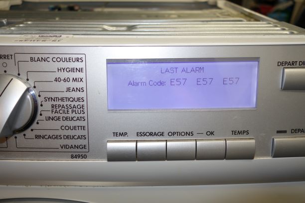

le 26/05/2021 à 21:47
Bingo. Le test a fonctionné. J'ai le code erreur E57. Cablage moteur OK, Module de commande moteur? Je l'ai démonté. Pas de trace du surchauffe, pas de composants détériorés,
le 27/05/2021 à 10:38
Enfin J'ai réussi à trouver la bonne combinaison de cette machine.
j'en ais fait beaucoup et à chaque fois c'était une autre combinaison.
- concernant le code erreur que vous nous donnez.
cela annonce un problème de carte de gestion moteur(l'alimentation du moteur n'est pas bonne)

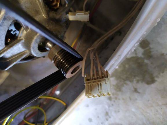

Bonjour. J'ai une question. Quand j'ai débranché le connecteur sur le moteur, j'ai trouvé un fil coupé. Tout heureux, j'ai fait une soudure, ainsi que sur le fil à coté. Après avoir rebranché le moteur. j'ai fait un essai et la panne était toujours présente. J'ai supposé que le fil s'était coupé lors du débranchement (effectué avec difficulté). Ne faut-il pas effacer la panne pour revenir à un fonctionnement normal?

êtes vous sur que le fil était bien arraché?
j'ai jamais réussi à arraché un fil en débranchant un connecteur sur un moteur ou une carte électronique.
je ne vois pas comment vous avez réussi à faire cela.
Concernant le deuxième fils je ne vous comprend pas
peut être que vous avez deux fils de coupé au lieu d'un seul?
- pour effacer le code d'erreur appuyer sur les 2 mêmes touches qu'au départ et rester appuyé pendant quelques secondes.
- la machine est réinitialisée. L'éteindre puis la faire fonctionner normalement.
le 27/05/2021 à 20:05
Bonsoir. Oui, le fil était coupé au ras de la cosse et non arraché. Il était peut être sur le point de lâcher et le fait de tirer sur le connecteur l'a fait céder. Ou alors, il était coupé. Et ma réparation n'a pas suffit car il fallait effacer le code panne. L'autre fil à coté semblait présenter le même défaut, mais à un stade moins avancé. J'ai resoudé les deux fils.

je voie des traces noir sur le câble d'alimentation moteur au niveau du pli.
- vérifier la continuité des 5 câbles du moteur jusqu’à la carte de commande.
je pense que la panne était le fil coupé sur la fiche moteur.
- donc mauvaise tension au moteur (c'est pour cela que le code e57 nous dit(l'alimentation du moteur n'est pas bonne)

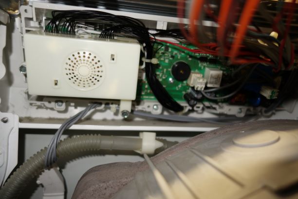

le 31/05/2021 à 18:52
vous ne dite rien au sujet des cartes électroniques
veuillez s'il vous plaît relire mon septième poste
et bien regarder dans le compartiment de l'appareil.
le 31/05/2021 à 20:43
Bonjour. Effectivement, j'avais regardé, et puis je suis parti sur la réinitialisation. Donc, il n'y a pas d'autre carte, à part la carte en façade et la carte de gestion du moteur. Il y a une carte dans le petit boitier blanc fixé sur la carte en façade, avec beaucoup de petits fils noirs. Je l'ai ouvert et je n'ai rien vu d'anormal. Par contre, je ne l'ai pas sortie du boitier pour voir l'autre face. Pourrait-elle avoir un rapport avec la gestion du moteur?

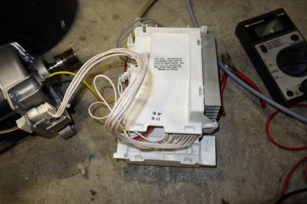

le 31/05/2021 à 20:57
et voilà le boitier de la carte moteur
le 01/06/2021 à 08:52
donc si je comprend bien
il y a uniquement deux cartes
la carte de gestion moteur alimente aussi les autres organe de la machine.?
prenez par exemple: la résistance de chauffe vous suivez les câbles qui va obligatoirement sur une carte.
le 01/06/2021 à 10:14
Bonjour. En sortie de la carte moteur, des fils blancs vers le moteur, 4 fils rouge et 2 fils gris branchés sur la carte en façade. Rien d'autre. Concernant l'alimentation de la résistance, les fils viennent directement de la carte en façade.
le 01/06/2021 à 10:21
Bonjour ok
Donc il faut vérifier que la carte de façade envoie bien la bonne tension au moteur?
(je pense que c'est cette carte qui est en défaut)
Donc suive les trois câbles du moteur qui va sur la carte de façade et contrôler la tension .

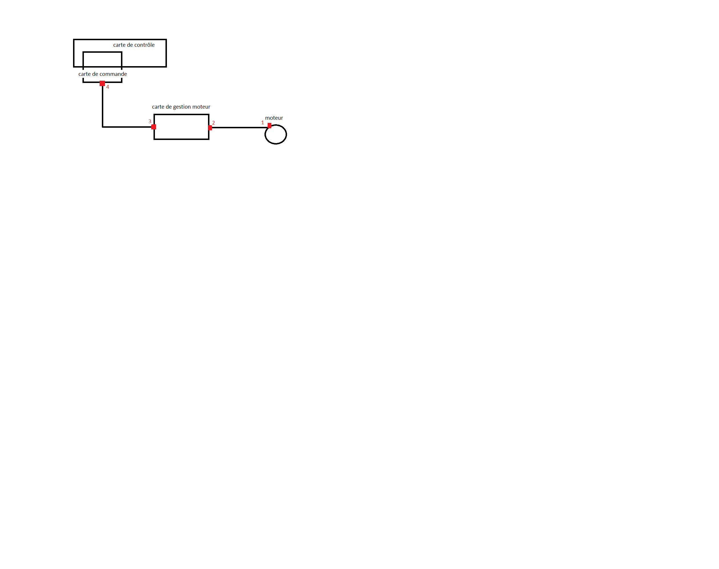

le 02/06/2021 à 17:07
Pour savoir quel organe est en panne.(voir pièce jointe)
- vous mettez le sélecteur sur essorage, puis appuyer sur la touche marche.
- normalement la pompe de vidange fonctionne, à ce moment la vous prenez la tension sur le point 1 - si pas de tension :
- vous prenez la tension sur le point 2.
- si pas de tension vous prenez la tension sur le point 3.
Si pas de tension sur le point 4 (c’est qu’il y a un problème sur la carte de commande elle ne délivre pas la tension vers la carte de gestion).
Si vous êtes capable de vérifier la carte et de trouver d’où vient le problème c’est gagné.
(Faite très attention a ce que vous faite, une carte bricolé le technicien refusera de la réparé vue qu’il ne pourra pas vous donnez une garantie sur la réparation.)
Sinon peut être que vous connaissez une personne qui est du métier qui répare les cartes électroniques.
Sinon s’il vous faut une personne qui répare les cartes électroniques dite le.
