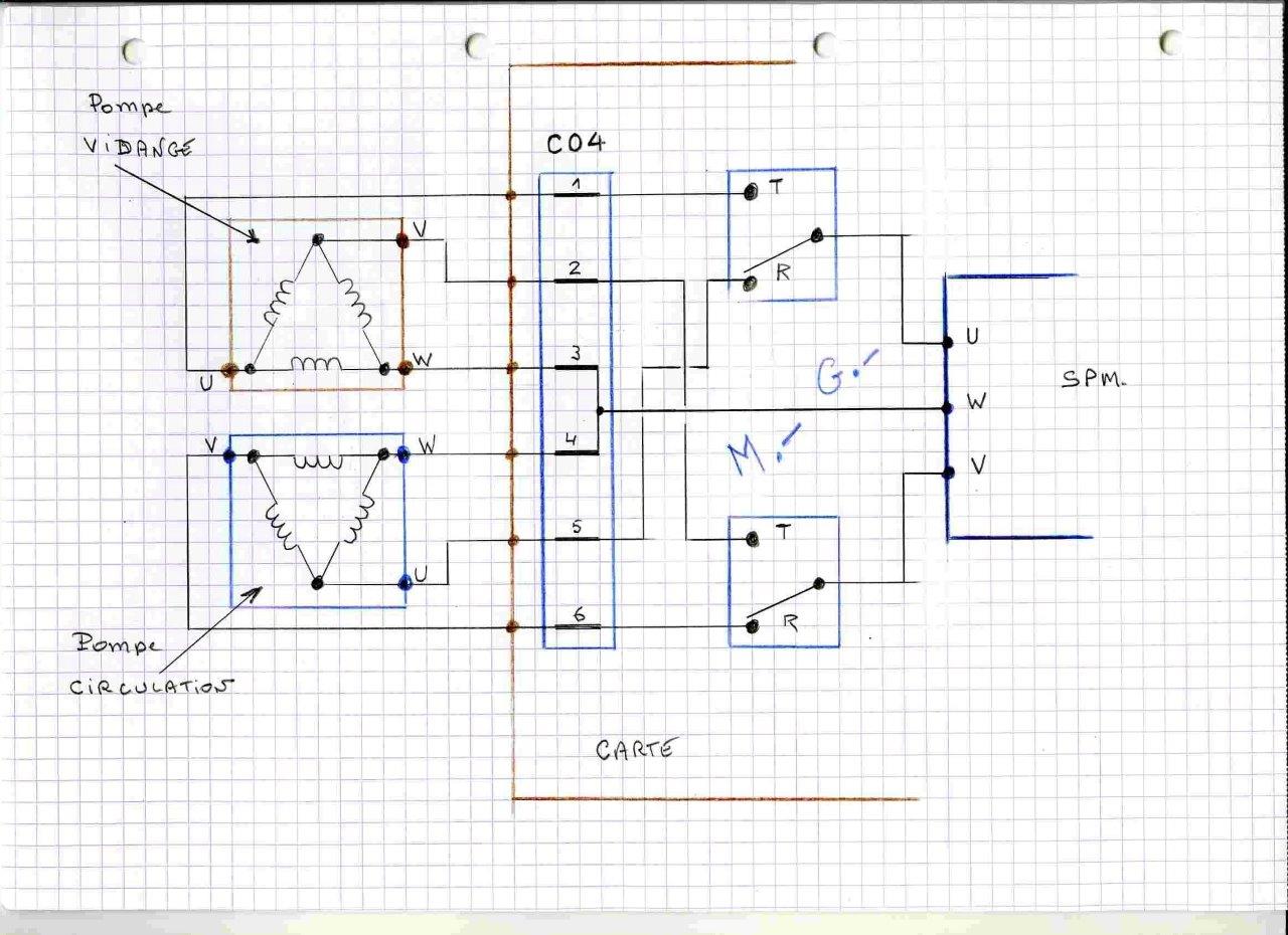

j'ai un lave vaisselle Siemens SN26M883FF et au démarrage il affiche le code erreur E23.
J'ai démonté ma pompe de vidange et au niveau de la platine sur laquelle vient le connecteur il y a 3 points de contacts :
entre le point de gauche et celui du milieu la valeur = 1
et entre sur celui du milieu et celui de droite la valeur = 82 ohms.
Je suspecte soir le pompe de vidange qui serait HS ou bien un problème sur la carte électronique.
Merci par avance à tous ceux qui voudront bien éclairer ma lanterne.

le 24/05/2021 à 21:13
bonsoir
sur cette machine la pompe de vidange est triphasée montage triangle ! et oui pourquoi faire simple quand on peut faire compliqué !
vous devez trouver en R disons 85 ohms ( à la grosse)entre 2 plots de la pompe
entre 1 et 2 entre 1 et 3 et entre 2 et 3
si pas cà un des enroulement pompe est nase
pour info sur ces machines la pompe vidange et pompe de circulation triphasées alimentées par une même source tri fabriquée par un circuit SPM qui sort les phases U V W
la commut en vidange et circulation se fait par 2 relais la phase W etant commune
je sais c'est pas du simple mais bon c'est du BSH

le 25/05/2021 à 09:22
je vous joins le cablage des 2 pompes vidange et circulation qui sont reliées au connecteur C04 de l carte de controle 5560D001 00794_B.
la commutation entre pompe de circulation et pompe vidange est assurée par 2 relais
au repos de ces 2 relais c'est la circulation qui est commandée
vous voyez sur le schéma que quel que soit le plit de la pompe mesuré ( U V W).... ou 1 2 3 si vous préférez vous devriez toujours trouver la meme valeur. je pense que votre PV a un souci
bien sur toutes les mesures sont à faire connecteur c04 débranché
bonne journée

le 27/05/2021 à 23:38
Bonjour Mamigas et huggy,
je reviens vers vous pour vous dire un très, très GRAND MERCI pour vos précieux conseils car grâce à vous j'ai pu réparer mon lave vaisselle pour 31,50 € !
Je vous informe que j'ai changé ma pompe de vidange et en fait j'avais un enroulement qui était coupé.
