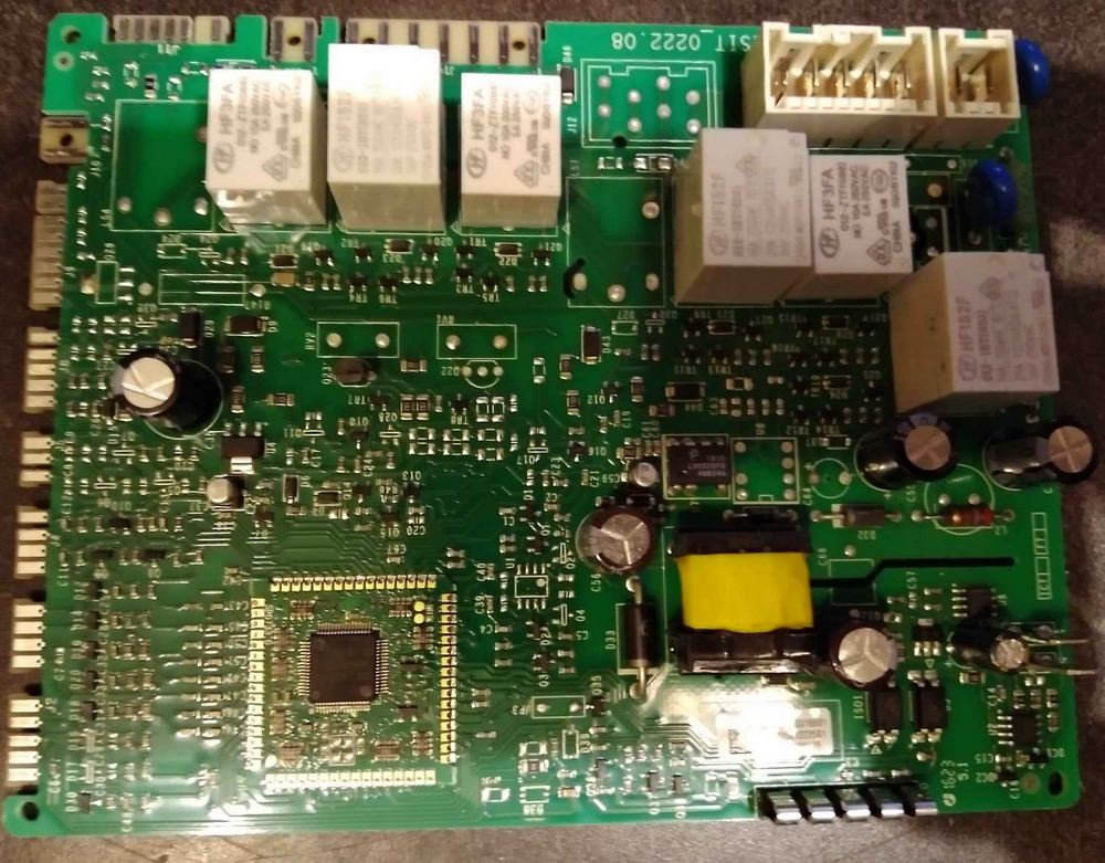

Je viens vers vous pour chercher de l'aide pour essayer de réparer mon sèche linge.
Il n'a plus fonctionné du jour au lendemain. Panne totale, écran noir à l'afficheur.
Apparemment il n'y a rien de spécial sur la carte électronique (de visu) Y'a t'il un fusible de caché peut être ?
Merci d'avance pour vos aides.

Il faut vérifier que vous ayez une tension de 230 volts sur l'alimentation du module dans un premier temps. Vérifiez l'état des composants électroniques ensuite. S'il y en a un de détruit, remonter ses pistes pour voir à quoi il est raccordés, un organe peut être en cause également.

J'ai fait quelques mesures, le 220v arrive bien à la carte, le LNK 626 semble en bon état, pas de trace de chauffe ou d'éclatement, il n'y a pas de CC. entre ses broches.
J'ai trouvé 2 CC entre les broches de condo. C58 et C 52 (partie supérieure droite), mais ce n'est pas les 2 condos en causes.

seul comment la carte de votre machine ref indesit 0222-08 est assez tordue regardez du coté du transfo T1 et pour ce qui concerne c52 et C56 pas 58 ils ne sont PAS en cc

Arf quand même quelques infos au sujet de cette carte0222-08
vous devez mesurer ( à la grosse)
320volts aux bornes de C54 et C55 ( 10µF/400v)
-12v aux bornes de C56 ( - parce que le + est la masse)
17.5v aux bornes de C59 ( 1µF/20v)
6.5 volts sur BP du LNK626 ( 2)
ne pas tenter de mesurer la tension sur le drain du LNK (4) vous risquez de tout casser avec un multi classique ( cad chinois !)
je pense mais pas sur... 20 à 24v aux bornes de C52 ( alim isolée qui alimente le module mesure humidité
dernière info souvent le pb a pour origine le transfo de flyback T1 et plus précisément l'enroulement 2 3 qui alimente la broche BP (2)
avis perso le LNk626 c'est pas une réussite coté design..... mais bon ce n'est qu'un avis

Merci de m'avoir répondu, j'ai fait les mesures suivantes :
C54 et C55 319V
C56 0V
C59 0V
C52 0V
le 19/05/2021 à 09:53
ces mesures confirment que c'est le module alim découpage qui est hs : vérifier lnk626 transfo T1 ( HR 18103-00) pont diviseur de précision 37400/4020 et toute la chaine qui partant du transfo broche 2 alimente la pin BP ( 2/ du lnk

J'ai testé de la broche 2 du lnk au tranfo et pas de liaison sur aucunes pattes du transfo.
Ou je trouve le pont diviseur de précision svp ?
le 21/05/2021 à 09:53
bjr,
la pin 2 du lnk n'est pas reliée directement à la borne 2 du transfo mais comme je l'ai écrit par une chaine de composants ( diode resistance capa de découplage .....
pour le pont diviseur de précision prenez une loupe et cherchez pour identifier les résistances, la 37400 ohms est marquée 3742 et la 4020 est marquée 59B
prenez le temps de relever et d'analyser le schéma sinon vous n'aboutirez pas .
le 21/05/2021 à 17:22
Le problème, c'est résolu tout seul... J'ai acheté un kit de réparation (contenant diodes, self, résistance, lnk, etc).

vous avez acheté un kit ! où et composé de quoi? vous êtes sur que c'était bien un lnk626 ??? car il n'est pas très courant !!
j'ai écrit et ré écrit qu'il fallait être méfiant vis à vis des kits tout faits achetés pas chers sur la baie la zone ou laliexpresse car des fois faits avec des pieces inadaptées ou pire avec des rebuts de test final avec des pieces presque bonnes... mais bon gros avantage c'est du pas cher .... à l'achat !
dommage car je suis sur que votre carte était réparable à moindre cout
moralité quand on essaie de réparer au pif sans schéma ça peut conduire à ce genre de situation
