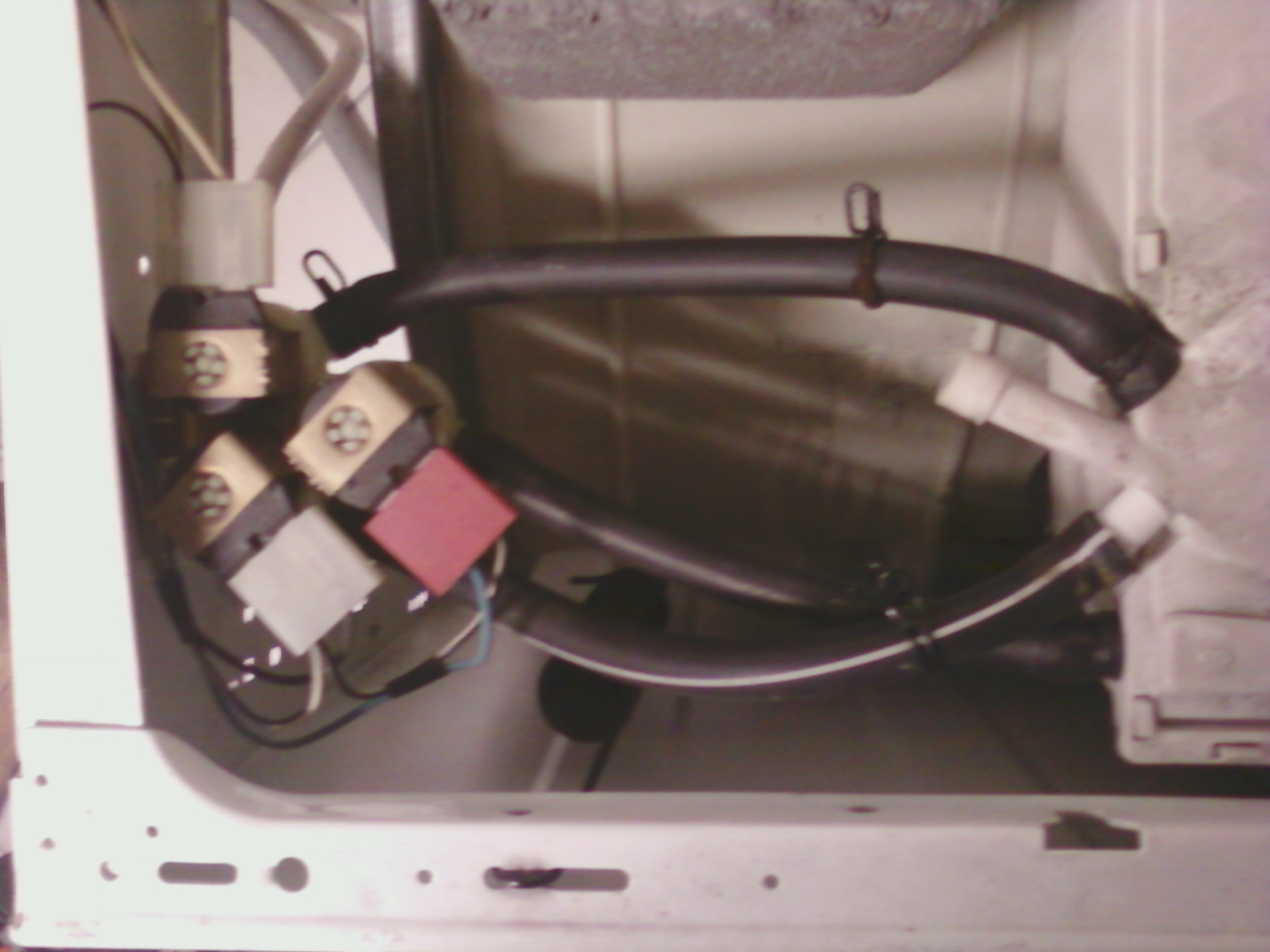

le 14/11/2009 à 16:47
J'ai ouvert le dessus du lave-linge et au niveau de l'arrivée d'eau il y a 3 petits boitiers reliés à 3 tuyaux comme on peut le voir sur la photo ci-jointe. Est-ce que le pressiostat est un de ces boitiers et que dois-je faire pour le contrôler ? Où est la chambre de compression dans le gros boitier blanc auquel sont raccordés les tuyaux ?
Merci pour votre aide

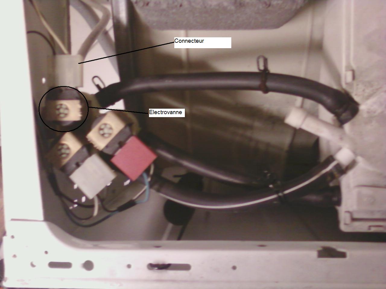

le 15/11/2009 à 16:21
Je suppose que l'électrovanne est un des 3 petits boitiers que j'ai entouré sur sur la photo ci-dessous au niveau de l'arrivée d'eau, merci de me le confirmer. Par contre le remplissage s'arrête si je débranche le connecteur repéré sur la photo. Pensez-vous malgré tout que ça viendrait de l'électrovanne ?
le 15/11/2009 à 16:46
BONJOUR,SUITE
VOUS avez la réponse,vous venez me là donner,oui le responsable est bien l'électrovanne de remplissage.bon courage cordialement jean-paul
le 15/11/2009 à 17:44
Merci pour votre aide. Est-ce que pour tester, je peux prendre une autre des 2 électrovannes ?
le 15/11/2009 à 20:00
L'electrovanne n'est pas en cause, puisque l'appareil se remplit.
Le niveau d'eau n'est pas vu par la machine, c'est donc au niveau du pressostat et de sa chambre de compression qu'il vous faut regarder.
