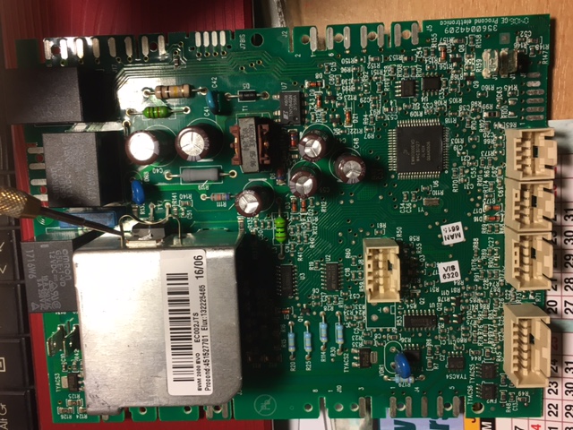

Problème: Sur Machine à Laver - Séchante : AEG Electrolux - Mod. L14800VIT - Type P6498489 - Prod.No.914601233 00
L'affichage est présent, on peut sélectionner un programme et toutes les options. MAIS quand on veut lancer le programme sélectionné, quand on appuie sur le bouton Marche/Pause, ça ne réagit pas, le voyant reste clignotant vert et le moteur ne se lance pas, aucun bruit moteur et seulement 5 bip. Après avoir lancé le diagnostic : Code ERREUR E51 = "Triac alimentation moteur en court-circuit".
Sur la photo que je mets : Est-ce cela le « TRIAC » qu’il faudrait changer (label TY7), clipsé sur radiateur alu ?
Quelle est son appellation commerciale (ampérage ? Voltage ? courant de déclenchement ?? mA).
Comment contrôler sur la carte si c'est ça qu'il faudrait changer ?
si quelqu'un de compétent comme "mamigas" est capable de me répondre... MERCI

le plus simple : enlever le clip qui maintient le triac contre le radiateur puis apres avoir enlevé les éventuels résidus de pâte thermique prenez une loupe et noté TOUT ce qui est écrit sur le boitier ....... ça doit permettre d'identifier le modèle de ce triac si tant est que c'est lui qui soit la cause de votre souci ce qui n'est pas garanti même si E51 = triac moteur tambour en court circuit....... ça peut être aussi un circuit de commande de gate défaillant ou le sextuple driver ULN 2003/2004
mais bon à distance pas possible d'en dire +

ôh bonjour mamigas ! pour précision, je ne suis absolument pas pro, pas même spécialiste , je sais bricoler, démonter proprement et je lis les post en essayant de croiser les informations.
Alors quelques questions :
- vous me confirmez que ce truc ciblé avec mon tournevis sur la photo est bien un "triac" ?
- y a-t'il moyen de contrôler ce triac sans le démonter ? ou faut-il le dessoudé ?
- si dessoudé, que contrôle-t-on dessus ? et comment, car 3 fiches ?
Enfin, et j'espère ne pas vous faire regretter d'avoir répondu (!), à quoi ressemble ces 2 bestioles : le "circuit de commande de gate" qui pourrait être défaillant ou ce "sextuple driver ULN 2003/2004" ?

Le défaut triac en court-circuit vous donnerait une rotation moteur dès la mise en marche et à vive allure. L'interprétation de l'électronique n'est pas toujours bonne.
Le verrouillage de porte est t'il effectif en début de cycle ?
le 14/05/2021 à 18:56
comme dit sebmenager le code E51 chez AEG peut être mal interprété.
si lors de la mise en marche de l'appareil, la porte de l'appareil resté bloqué sans que le moteur tourne cela confirme que le contacte de porte fonctionne.
si par contre la porte resté ouvert cela confirme que le contacte de porte à un problème.
cela ne coute rien de vérifier le moteur ,avant de toucher à la carte.
la vérification du moteur vous donnera l'état de la carte électronique (si elle est bonne ou hs)

Mon dernier message ne s'est pas affiché. Je disais que quand j'ai récupéré cette machine, c'était parce que le verrou de porte s'était dévissé et pendait derrière le coffrage. Je l'avais "bien" remis car après, j'ai fait tourner un programme complet avec un nettoyant lave-linge, puis une lessive complète, bien lavée d'ailleurs. Ensuite aussi, j'ai changé 2 aubes tambours.
Donc, Sebmenager et huggy, Possible que ce soit le verrou encore ? Effectivement la porte reste ouvrable après avoir sélectionné le programme. Mais si le programme ne se lance pas quand j'appuie sur "Marche/Pause" (voyant reste clignotant vert), comme ça ne part pas c'est peut-être aussi parce que ça ne part pas que la porte reste ouvrable.
Je vais rebrancher la carte-mère et voir le verrou. Est-ce possible de contacter le verrou pour "faire croire" que la porte est ouverte ?
Autrement, huggy, désolé, je ne suis pas assez connaisseur et ai besoin des infos, comment vérifier le moteur et quoi vérifier dessus ? Car aucun bruit sur le moteur (et sans rotation, quand les charbons peuvent être fautifs, on entend quand même un petit vrombissement, non ?
