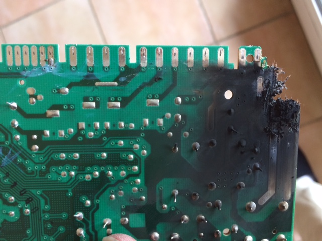

Lave-vaisselle ELECTROLUX 91193523303 ASL64020 81730057 - Court-circuit dans le module électronique (carte électronique "grillée").
J'ai trouvé facilement cette panne après la disjonction du courant au tableau électrique car le boîtier contenant la carte électronique a en partie fondu. Quant à la carte, elle a toute une partie bien charbonnée...
J'ai commandé une nouvelle carte, mais j'ai peur que l'incident se reproduise si la panne a une cause extérieure à la carte. Que dois-je examiner en particulier ?

Merci beaucoup Huggy pour votre réponse !
Je n'ai pas pu faire autrement que de commander une nouvelle carte car l'actuelle a en partie brûlé (voir photo ci-jointe).

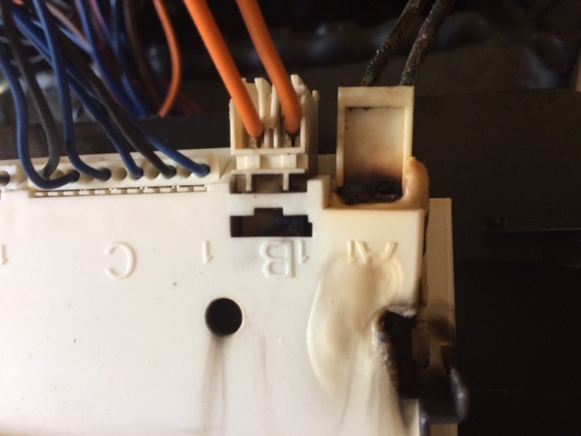

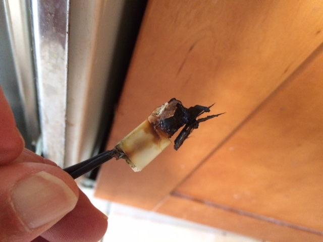

Il s'agit de la partie alimentation générale du module électronique et du circuit commande de la résistance de chauffe. C'est certainement un défaut dans le serrage des cosses et donc un amorçage progressif pour charbonnage et destruction par surchauffe qui est la cause de votre soucis; Il faudra remplacer aussi le cosses en bout de filerie. Vous pouvez aussi jeter un oeil au niveau du connecteur de la résistance.

Merci Cdt de Sebmenager pour avoir bien voulu vous pencher sur mon problème.
Je vais donc vérifier le connecteur de la résistance. Mon ennui est que les deux connecteurs principaux du module électronique, à l'endroit du charbonnage, ont en partie fondus (voir photo ci-jointe). Je vais interroger le site de pièces détachées en espérant qu'il pourra m'en procurer.

le 15/05/2021 à 10:10
Deux cosses faston dont une isolée feront l'affaire.

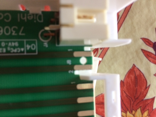

le 18/05/2021 à 07:24
Les cosses Feston feront l'affaire pour remplacer le premier connecteur car elles pourront s'enficher sur les contacts en forme de lamelles.
En revanche, pour le deuxième connecteur (dégradé) je ne sais pas comment brancher les deux fils sur les contacts 1 et 2 du circuit imprimé. Pouvez-vous m'aider svp ?

le 18/05/2021 à 13:51
Bonne nouvelle
J'ai fini de vous ennuyer avec mes problèmes !
Le réparateur d'électro-ménager de Lézignan a bien voulu me fournir le nécessaire même gracieusement !
Tout n'est pas perdu ! Il y a toujours des gens sympas !
