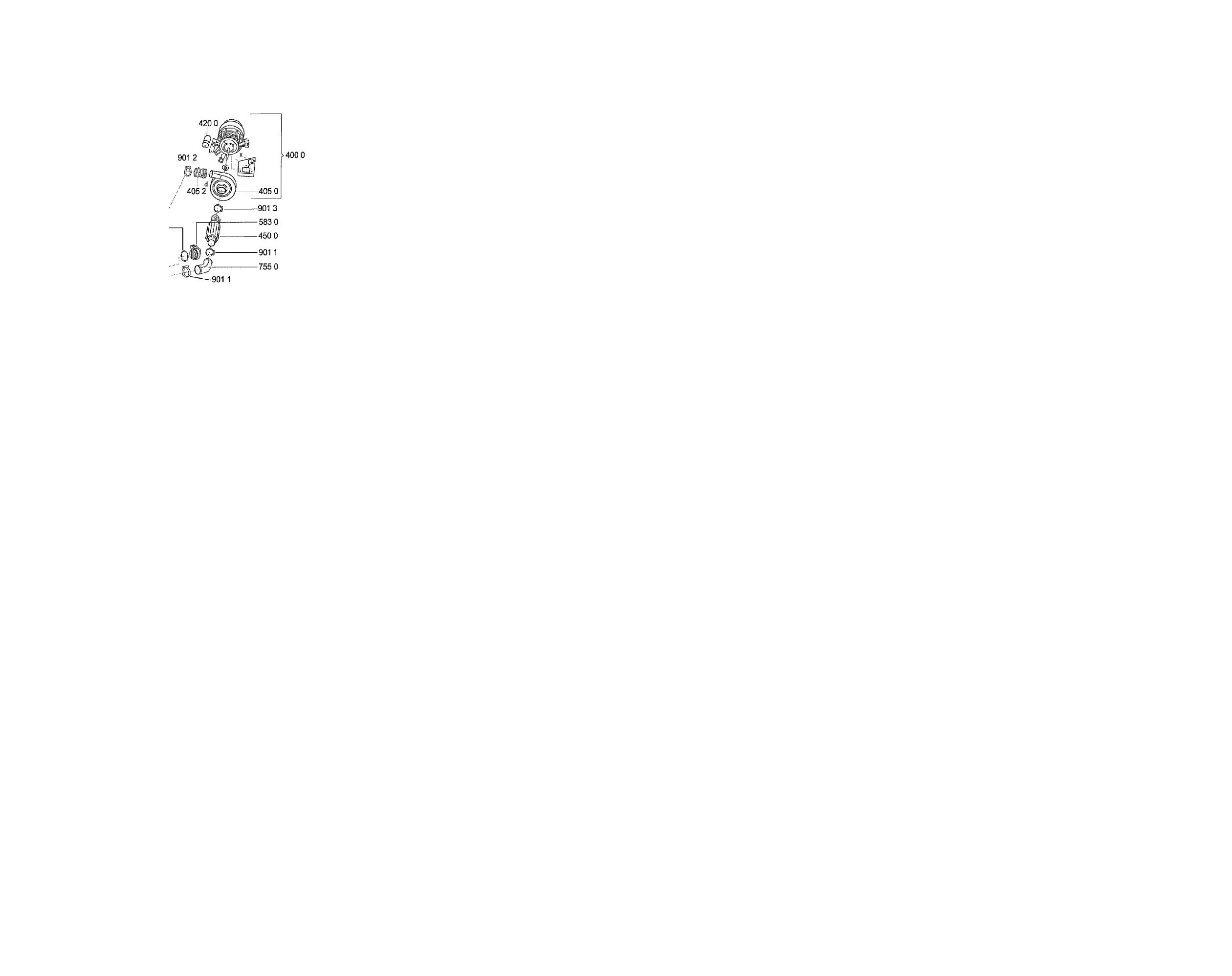

quand on est pas du métier, en utilise la vue détaillée pour s’exprimer (avec le numéro de la pièce)
c'est dure en tant que technicien,quand une personne parle de:pour votre cas: Quand je mesure ce qui ressemble à un gros condensateur de savoir de quel élément il s’agit .
- en cas de panne sur votre modèle le voyant départ clignote.
c'est le nombre de clignotant qui nous donne la panne.
- donc dite nous combien de fois la lampe clignote?
vous dite:
-je ne vois ni pressostat.
(sur ce modèle pas de pressostat, mai un débitmètre eau)
- ni indicateur de niveau d'eau fixé à la plaque du dessous. (je pense que vous parlez du contacte anti- débordement )veuillez s'il vous plaît confirmer.
- Quand je mesure ce qui ressemble à un gros condensateur j'obtiens 142,8 ohm
c'est bien la pièce n° 420 0 que vous parlez?
ci c'est bien cette pièce que vous parlez, c'est un condensateur de démarrage il se mesure avec un capacimètre et non en ohm
- concernant la valeur de la pompe de lavage (dite pompe de recyclage la valeur est faible)
par contre vous pouvez la mettre en directe avec du 220v pour voir s'il elle tourne normalement sans faire du bruit anormal.
je vous mes une partie de la vue détaillée
donc veuillez s'il vous plaît si vous ne connaissez pas le nom de la pièce nous remettre le numéro.

Merci beaucoup pour votre réponse, c'est vrai qu'une photo ou un numéro de pièce aurait été bienvenu. Quand je parle du "gros condensateur" il s'agit bel et bien de la pièce 420 0. De plus, je parlais effectivement du contact anti débordement, le problème avec ma panne c'est que le voyant ne clignote pas,il s'éteint comme si le programme de lavage était terminé alors que non. Pour mettre le moteur sur du 220, je coupe la connectique et la relie à un domino relié à une prise, puis la ressoude ensuite dans l'appareil en mettant une gaine thermo ?
