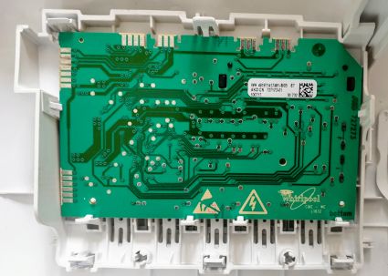

Qui pourrait m'envoyer les images de connexions filaires des modules de programmation et de puissance sur la Whirlpool sixth sense Pure 1470 (ou modèle similaire)? Il me manque la connexion sur la carte de puissance vu qu'il n'y a pas vraiment de détrompeur je risque une erreur.
En vous remerciant par avance.

je suppose que c'est suite à un échange de carte électronique?
pour votre problème cela concerne uniquement les 2 fiches de 3 contacts qui se trouves en haut à droite.
généralement par rapport à la longueur des câbles en doit pouvoir les remettre au même endroit.
en le dit assez souvent avant de changer un élément ou une carte électronique de faire une photo avant (même sur les sites sur youtube il le dis toujours prendre une photo pour ne pas se tromper lors du remontage).

Oui, en effet c´est pour une réparation. Je dois encore tenter le changement des composants sur la carte principale ou le remplacement s´il est possible de l´avoir reprogrammée. J´avais pris des photos de la carte fautive mais pas de la carte illustrée et réalisé trop tard qu´il fallait y laisser le câble en place.

Pour revenir à la question de la connexion sur la carte illustrée, je n'avais qu'un seul contacteur de 4 fils donc j'en avais déduit que vu la longueur suffisante je pouvais le placers en haut coté gauche (ce que je crois est une erreur) grâce à la place plus grande pour insérer celui-ci. Hors vu que c'est un 4 fils et que c'est en haut j'en déduis maintenant que ce ne peut être que le premier en haut de la carte sur l'image. Vous pouvez le confirmer?

une fiches avec quatre contactes impossible de vous trompez (il y en a qu'une c'est celle en premier en haut à gauche)
pour ma par je pensez que cela concerné les deux en haut à droite (les deux de 3 contactes)

Je confirme n'avoir qu'un seul connecteur donc c'est la seule possibilité en effet. Je vous tiendrais au courant de la bonne suite.
