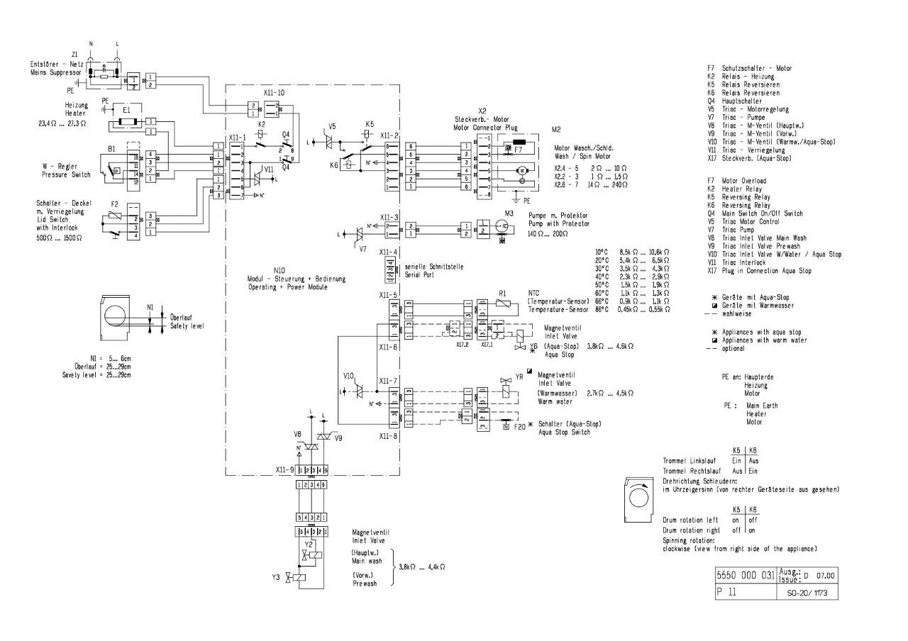

je peux toujours me tromper mais je viens de regarder le schéma de la carte de contrôle de cette machine : la pompe de vidange et les électrovannes sont commandées par de triacs indépendants.
pompe vidange (PV)triac V7 connecteur X11-3 résistance bobine moteur 140 à 200 ohms
électrovannes lavage et prélavage triacs V8 et V9 connecteur X11-9 résistance bobines EV 3800 à 4400 ohms
il faudrait peut être contrôler les 2 triacs V8 et V9 ou leur circuit de commande pilotés par le micro via des transistors drivers type RET

Merci pour toutes vos interventions, je suis un peu perdu que dois je contrôler: les triacs? et comment?
Je suis bricoleur mais pas vraiment connaisseur en électronique: qu'est-ce qu'un triac et comment l'identifier et le contrôler ?
Si vous avez un schéma je suis preneur...

le 02/05/2021 à 18:11
bonsoir
triac = interrupteur électronique qui permet de connecter un élément ( moteur , electrovanne....) le plus souvent sur le secteur
test du triac faire recherche sur le net mais si vous n'avez pas de bonnes connaissances dans le domaine du tests des composants..... vérifier un triac avec un multimetre c'est pas gagné
schéma de principe de la carte joint les triacs sont identifies par Vxx sur le schéma
la définition n'est sans doute pas terrible mais avec une taille max de 200 Ko je ne sais pas faire mieux
sur le schéma L = phase et N = neutre
le 02/05/2021 à 21:32
Merci pour le schéma, la résolution est suffisante, tout est lisible. Si j'ai bien compris, un triac c'est un relais miniature...
Comment identifier cette pièce sur le circuit électronique?
A quoi cela ressemble physiquement? Y a t il un code sur le circuit???
