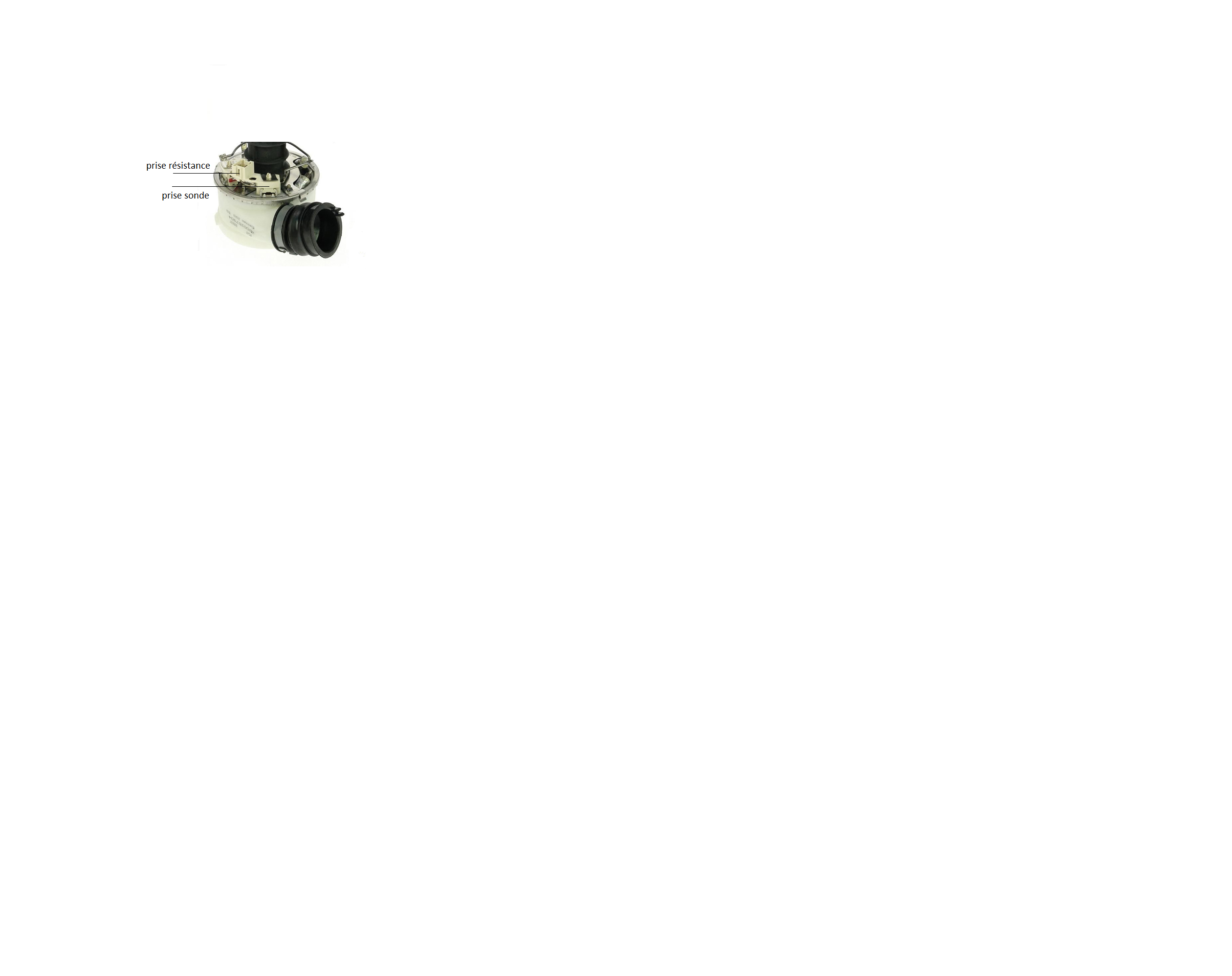

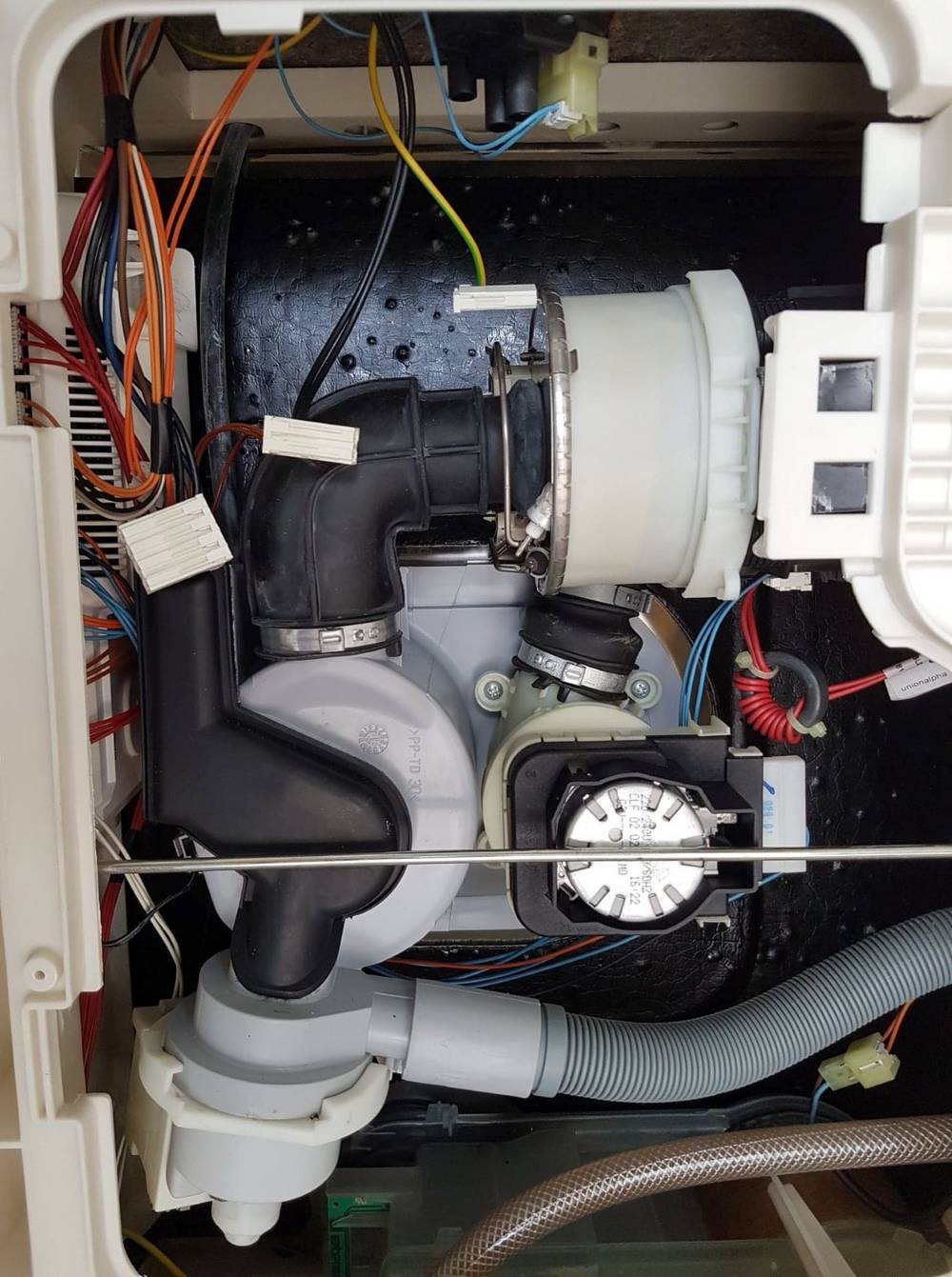

le 20/04/2021 à 10:09
Bonjour mamigas
il y a plusieurs modèles pour cette marque.
voir en pièce jointe l'explication(j'ai du couper la durite du haut pour que l'image passe)
pas 100% sur vue que je suis pas sur place
c'est LOLO26 qui doit nous confirmer.
le 20/04/2021 à 11:29
C'est le thermostat de sécurité qui est HS. Il faudra remplacer la résistance au complet. Démontez la et vérifiez si un agglomérat ne s'y serait coincé, ou un dépôt de calcaire.

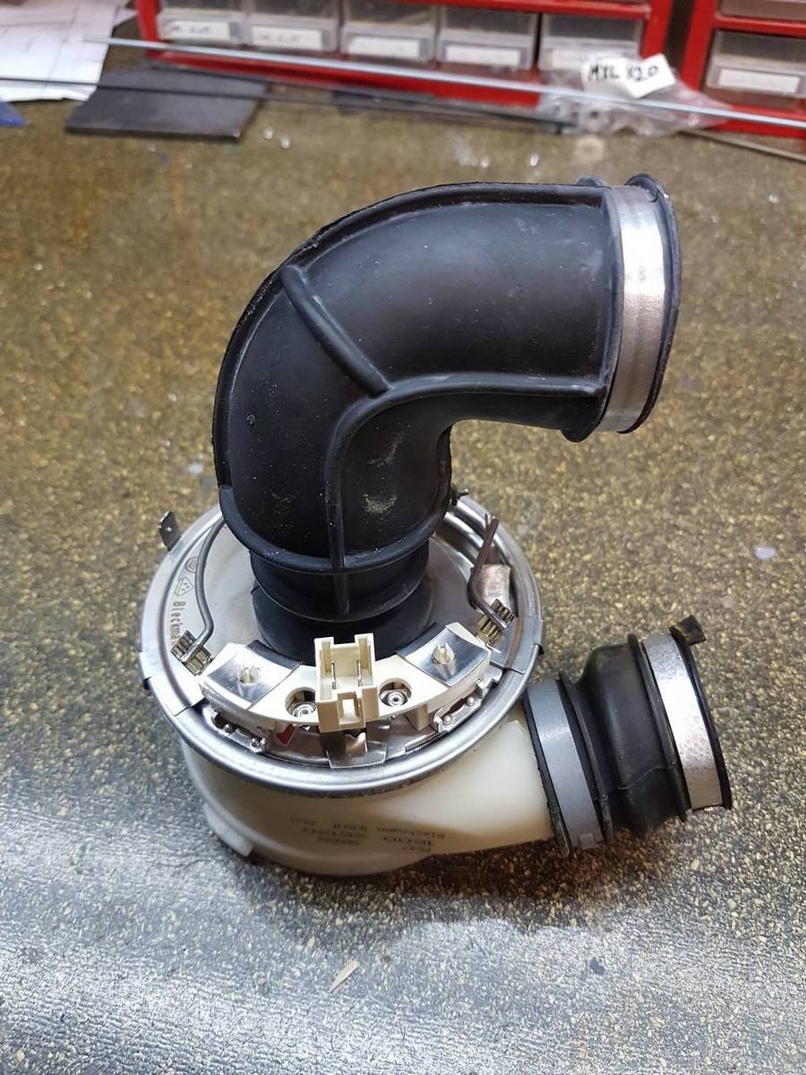

le 22/04/2021 à 13:15
Conclusion de ma réparation : j'ai changé le bloc résistance (voir photo). Sur ce bloc, la résistance était OK mais une protection série etait HS. A l'intérieur, pas de dépot particulier ou de calcaire. Depuis le remplacement, 3 cycles complets et tout marche bien.
Merci de votre aide.
le 22/04/2021 à 14:49
Ouais ! mais je suis furax car devoir remplacer un bloc complet parce que un thermostat de sécurité de type NF non réarmable temp 150°C est hs est pour moi scandaleux.... car il coute moins de 3 euros ce bricolo
