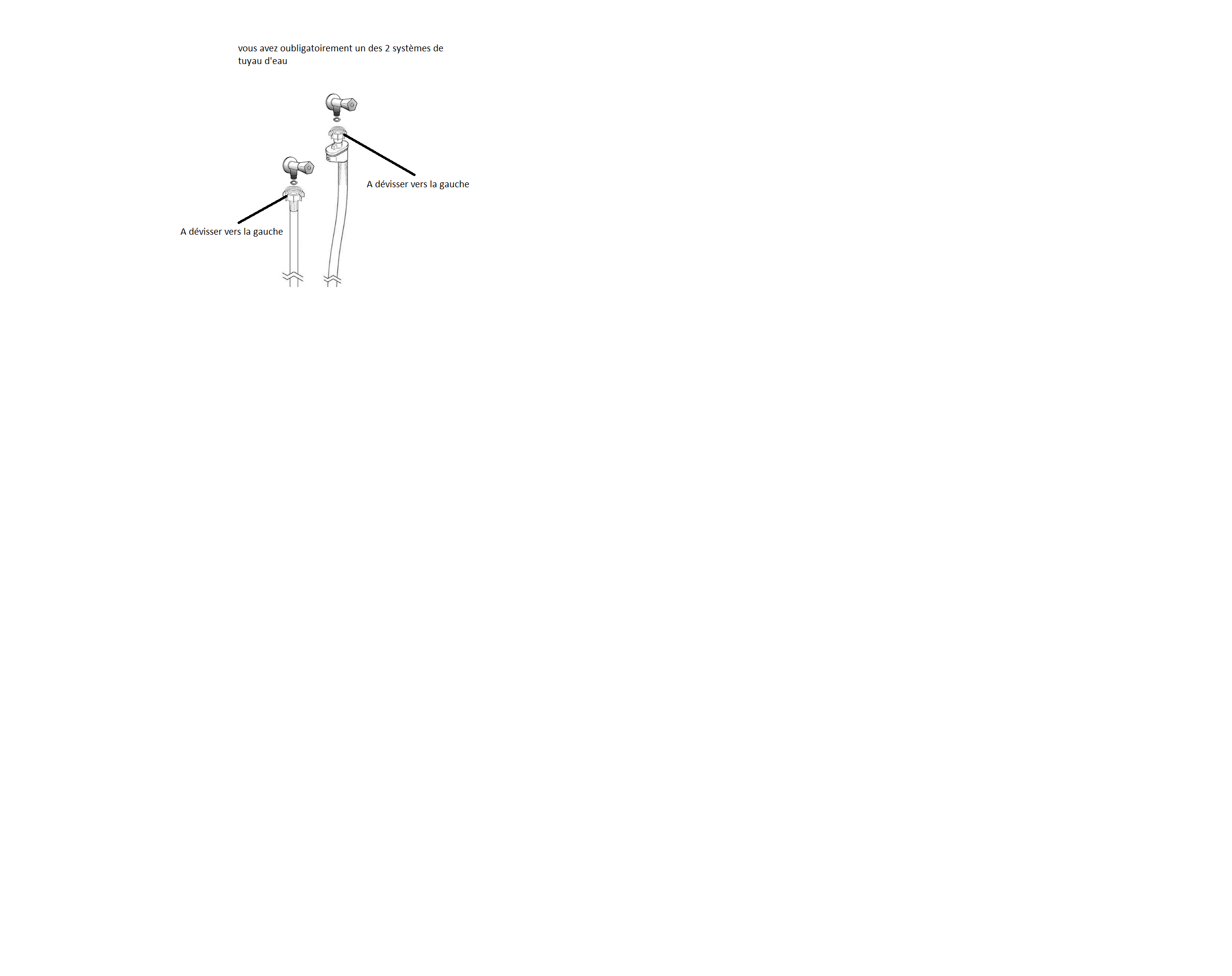

L'arrivée d'eau au lave-vaisselle se fait bien, j'ai vérifié en dévissant le tuyau sous le robinet d'arrivée.
Comment vérifier si l'électrovanne est bien en panne ? Comment s'y prendre ? Cordialement.

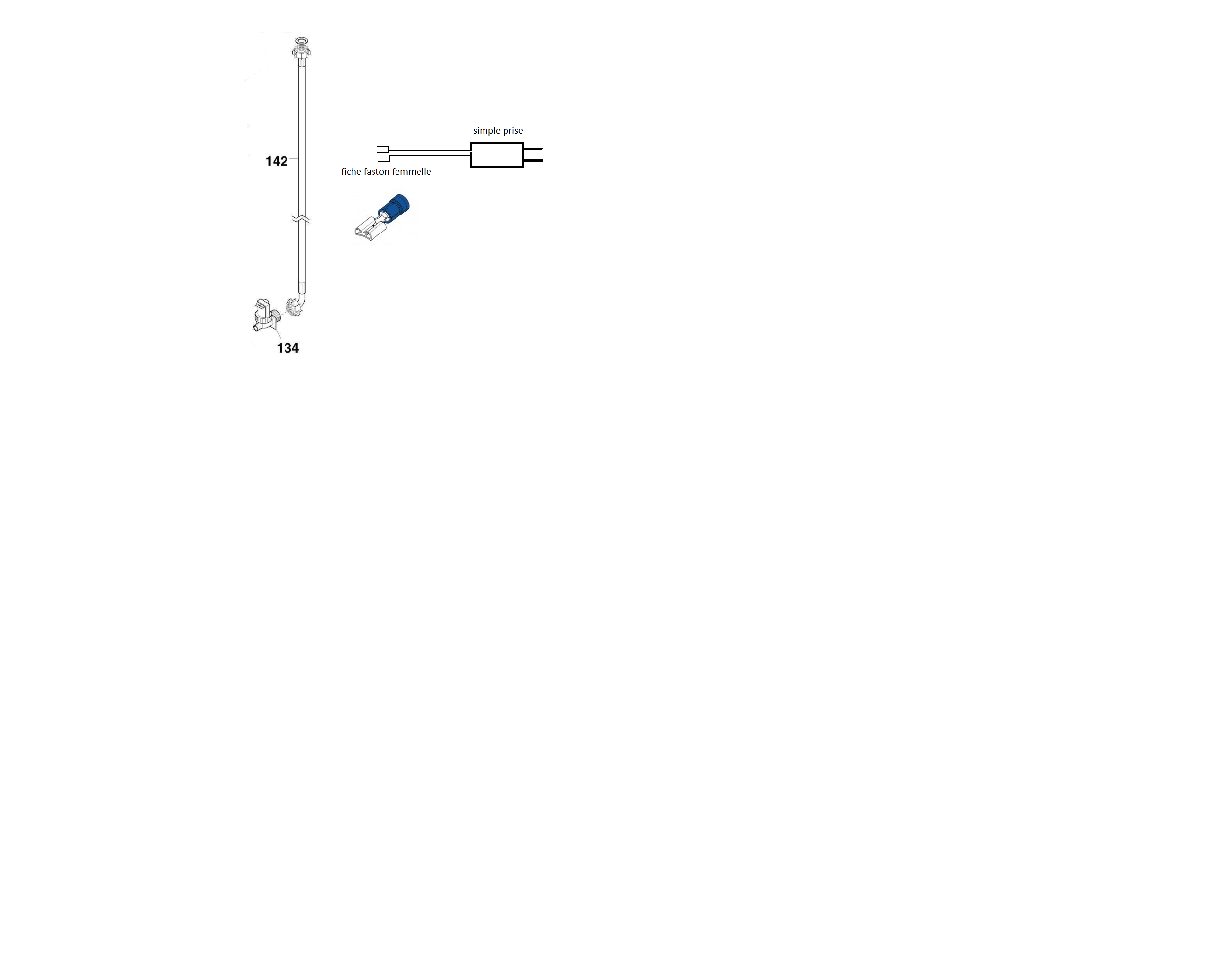

le 16/04/2021 à 09:22
pour vérifier l'électrovanne,il y a 2 façons de le contrôler
- 1) avec un câble volant
- 2)en vérifiant avec un multimètre le valeur doit être de 4500ohms
- vous devez vous procurez un câble électrique d'une veuille lampe par exemple et mettre 2 fiches faston femelle
voir pièce jointe.
pour trouver électrovanne il se trouve en bas du tuyau d'arrivé d'eau (voir pièce jointe ,il se trouve à droite de l'appareil quand vous êtes devant l'appareil)
vous sortez les deux fiches en les repérant de l'électrovanne (prenez une photo) vous isolez les 2 fiches avec du scotch électricien puis vous mettez le câble que vous avez préparée sur l'électrovanne (l'eau doit être ouvert ,vous branchez sur une prise de courant ,l'eau doit entré dans l'appareil
- si ce n'est pas le cas l'électrovanne est ko
