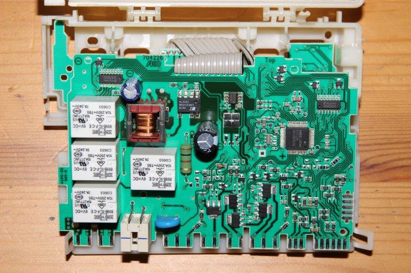

peut-être vous pouvez m'aider à trouver le module de commande de mon lave vaisselle Bosch SGI45M05EU/01.
Il n'est plus accessible chez Bosch et beaucoup d'autres revendeurs de pièces détachées n'ont plus
d'avance merci de votre aide

- pour commencer sans la référence qui comme par S...... c'est introuvable .
- il faudrait connaitre la cosse de la panne de la carte électronique?
- c'est possible que votre carte soit réparable
- donc donnez nous tous les informations demandées et je pourrai vous remettre une personnes qui répare les cartes électronique
(attention une carte bricolé par vous même pas de possibilité de réparation)
le 11/04/2021 à 09:45
la plupart des LV de la famille SGIxxx sont équipés de la carte AKO 704226 voir photo jointe que la carte ne soit plus fabriquée c'est probable mais il est peut etre possible de réparer la carte en panne
Sans plus de précisions sur la nature de la panne et sa manifestation peux pas en dire +

Le relais à brulé et a endommagé la carte, je l'ai remplacé mais je crois que celui à côté a aussi quelque chose, mon nouveau s'enclenche bien dans le programme puis tout s'éteint même les minutes du programme et se rallumes avec un autre temps de programme et ce continuellement .
Avez-vous peut-être un plan de câblage de mon LV, pour contrôler les sorties des relais vers quel organe du lv sont prévue.

le relais a brulé lequel ? il y a en a 4 sur la carte
celui à coté à quelquechose ??? que lui reprochez vous
postez des photos apres les avoir réduites à moins de 200Ko par photo ou envoyez moi les photos en direct sans les reduire : mamigasAwanadoo.fr
envoyez plusieurs photos carte coté composants et cote soudures
