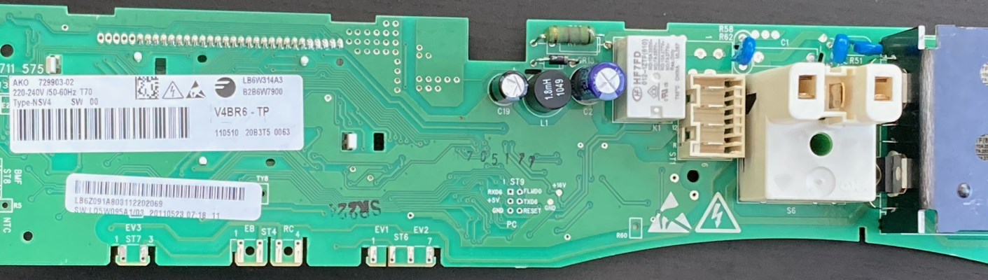

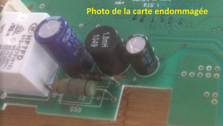

Mon lave-linge Brandt WFA1456F ne s'alume plus. Aucun affichage, aucune diode ne s'alume.
J'ai testé l'alimentation et le filtre électrique. Ils fonctionnent bien.
En regardant la carte de contrôle de près, j'ai constaté des traces de chauffe autour de certains composants, en particulier une résistance grillée (d'ailleurs elle est fendue).
Proche de cette résistance, il y a une diode, deux condensateurs, une inductance et un contrôleur PWM.

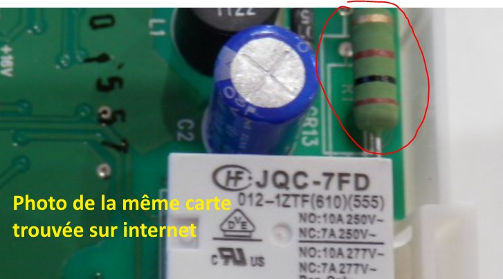

Je pensais remplacer tout ce beau monde. Mais le problème c'est que je n'arrive pas à lire les rayures de la résistance (je pense que les couleurs se sont altérées quand ça a chauffé)
Est-ce que la démarche vous paraît bonne ?
Pourriez-vous m'aider pour les caractéristques des composants que je n'ai pas bien identifiés ?
Résistance: ??????? (Or-Marron-Gris-Noir ?? ou bien Ok-Marron-Noir-Marron ??)
Inductance: ??????? (1,8mH 1049)
Diode: ??????? (IOT ?? I09A ??)
Condensateur noir: 25V 220µF 105°C (3M1048)
Condensateur bleu: 400V 10µF 85°C
Contrôleur PWM: LNK304GN
Ci-joint,
- trois photo de la carte endommagée
- une photo de la même carte, trouvée en ligne où l'on voit un peu mieux les couleurs de la résistance (qui ne son pas les mêmes que sur ma carte)
J'aimerais tellement réussir à réparer au composant, plutôt que de remplacer tout le contrôleur...
Merci d'avance pour votre aide !

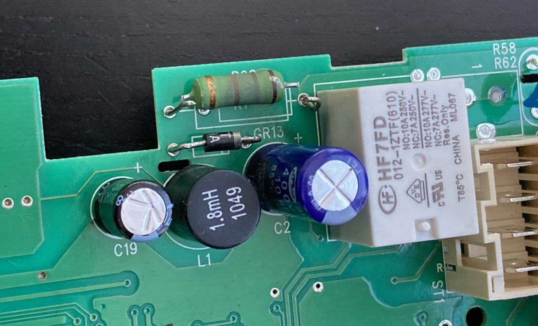

le 04/04/2021 à 19:24
Voici les autres photos promises
le 04/04/2021 à 19:35
le 04/04/2021 à 23:34

le 06/04/2021 à 21:00
salut tonio
remplace la resistance de 100ohms et le LNK 304GN
et ton lave linge refonctionnera
