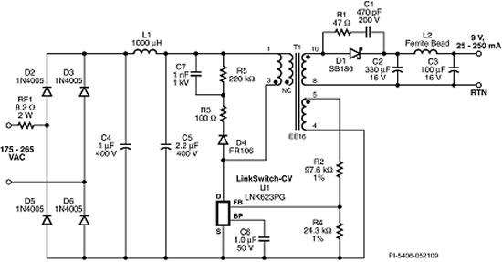

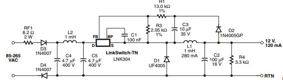

J'ai pris le 0v au niveau de l'anode de D1 sur le schéma de principe joint.
Maintenant, je soupçonne mon multimètre chinois
de dérailler...
Il a aussi un pont de diode et non pas 2 diodes.
Je vais retester ce soir avec un multimètre étalonné du boulot.
le 29/03/2021 à 14:42
vous melangez tout
le schéma de principe donné est celui d'une alim à découpage de type Buck .
sur votre machine la carte de controle L747 a une alim à découpage de type flyback cad avec un transfo de Flyback qui est souvent un 16EF X16
et les schémas n'ont rien à voir l'un avec l'autre.
prendre des mesures en suivant le schéma qui n'est pas celui de la carte ouais mais bon
inutile de vérifier l'étalonnage de quoi que ce soit le chinois pas cher doit quand meme mesurer
le 29/03/2021 à 15:10
D'accord.
Sur le principe ce serait donc plutôt le schéma joint ?
Donc le 0v serait S du LNK...
