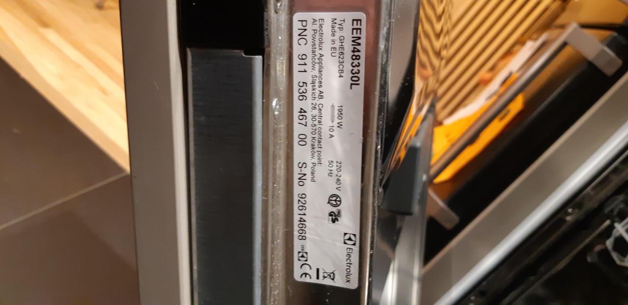

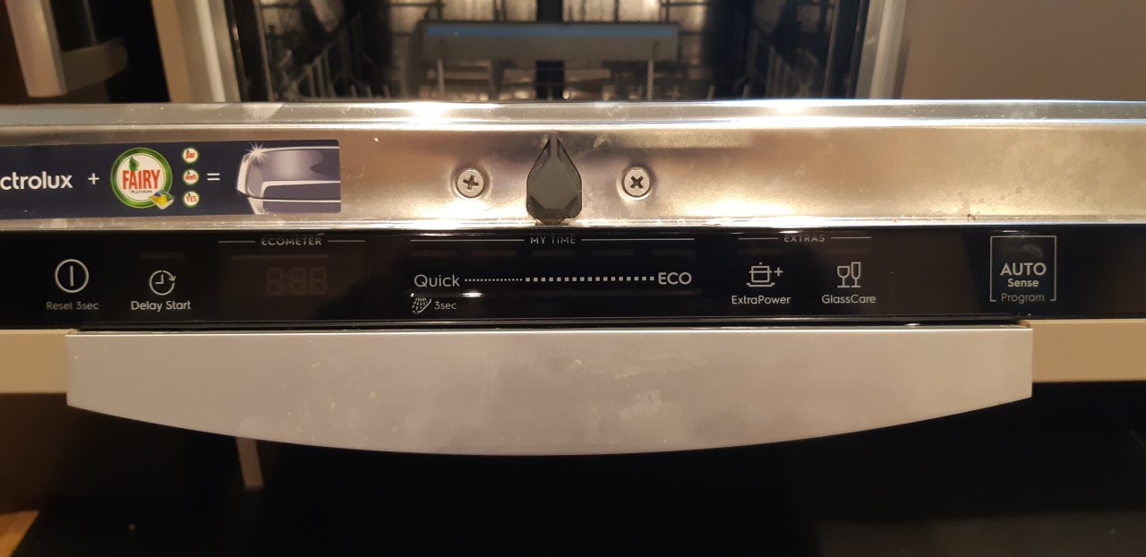

Bonjour,Comment svp désactiver le mode démo sur un lave-vaisselle Electrolux ?
J appuie bien en même temps sur Auto sense et glace care, mais ça ne marche pas.

et voici les commandes disponibles.le 24/03/2021 à 11:33
Il faut maintenir ECO + auto pendant 5 secondes pour entrer ou sortir du programme de démonstration.le 24/03/2021 à 12:10
Merci Sebmenager, vous êtes plus efficace que le service client d'Electrolux ;)Tout-electromenager.fr n'utilise aucun cookie pour accéder ou stocker des données personnelles vous concernant.
