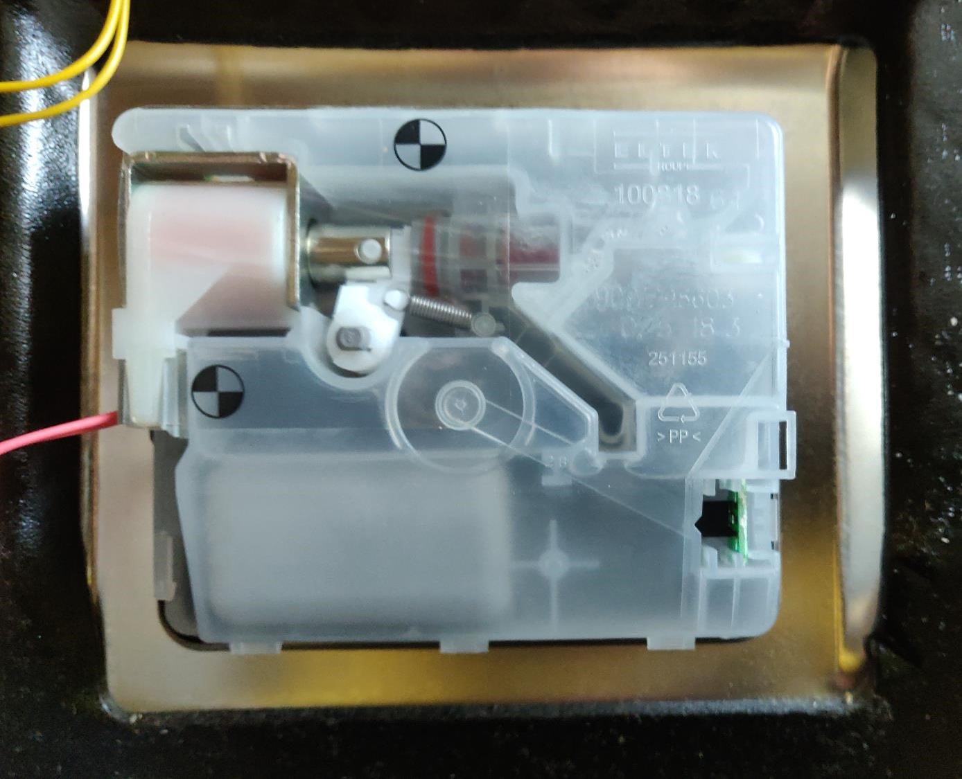

Sur lave-vaisselle Bosch réf : SMI46KS01E
La trappe du compartiment à détergents reste bloquée quand je mets de la poudre de lavage dans le compartiment, et s'ouvre correctement quand il n'y a pas de poudre.
Visiblement, la poudre humectée durant le prélavage semble se coller à la trappe et empêcher une bonne ouverture.
Un changement du compartiment à détergents serait-il suffisant pour régler le problème ?
Merci de vos réponses

le 24/03/2021 à 14:50
(Re)Bonjour,
J'ai démonté l'habillage de porte puis le bandeau de commandes.
J'ai alors accédé à l'arrière du compartiment à produits.
Comme vous pourrez le constater dans la photographie ajoutée ci-dessous :
1- Le compartiment à produits est un boitier compact visiblement impossible à ouvrir.
2- Aucune vis pour la fixation ; le boitier est serti dans l'inox de la porte, ce qui signifie que je vais vraisemblablement devoir l'abîmer lors du démontage.
Bien cordialement,
le 25/03/2021 à 08:32
J'ai finalement résolu le problème en démontant juste la trappe et le ressort de rappel de cette trappe.
Ce dernier devait être sorti des deux trous de fixation car après remontage, tout est revenu dans l'ordre.
Merci au webmaster et à vos conseils.
