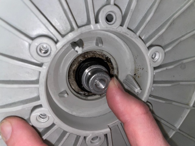

le 22/03/2021 à 11:18
Merci de votre retour. j'ai démonté le roulement et le palier, ils semble en parfait état, aucun jeu et aucun bruit suspect.
Par contre en dessous le joint semble complètement HS côté cuve et très sale (voir photo)
Que me conseillez vous?
le 22/03/2021 à 17:14
le conseille était si vous continuez d'utiliser le lave linge il y a un risque de détruire l'axe du tambour.
la décision prise était la bonne.
l'état prouve bien que vous n'entretenez pas votre appareil.
déposer le joint ko
vue l'état pour commancer de bien nettoyer la partie sale avec de l'eau chaude mélanger avec du vinaigre blanc à haut pourcentage au niveau du degré.
puis une fois remonter les nouveaux roulements
faite un lavage à vide à haute température avec un produit professionnel pour détartrer toute la cuve .
pour l’entretient de l'appareil.
1) soit vous faite le lavage à vide une fois tout les six mois avec le produit professionnel
2) soit vous utilisez du calgon à chaque lavage
c'est à vous de voir.
