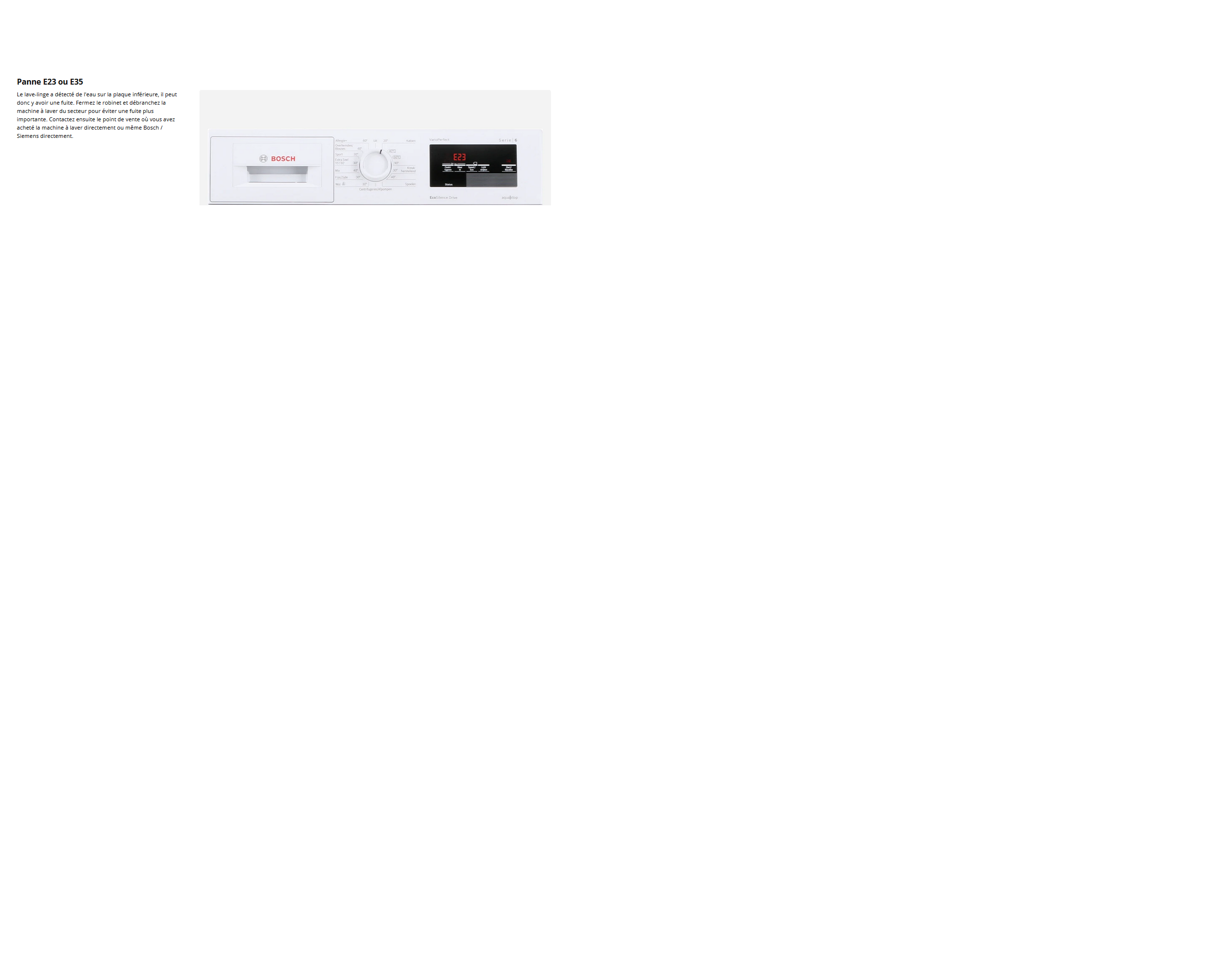

J'ai réparé la panne de mon lave-linge Bosch WAY32890FF/23 (Home Professionnal iDOS) en remplaçant la pièce de fermeture du hublot avec une pièce d'origine commandée chez BOSCH.
Malheureusement, je ne parvient pas à effacer le code d'erreur e35 de la mémoire de l'appareil qui refuse de démarrer.
Quelqu'un peut-il m'aider ?

E35 est un défaut lié à la fermeture ou au vérrouillage de porte. Voyez si le verrouillage est bien effectif sur votre appareil dans un premier temps.
le 17/03/2021 à 08:58
je vous rappel que vous avez une machine professionnelle, et non pas une classique.
si c'est un problème de porte
avant de remplacer le contacte de porte avez vous contrôler la carte électronique?
(panne de contacte de porte c'est soit la sécurité ,soit la carte ,soit les deux )
voir en pièce jointe .
pour être plus sur vous devez téléphone au service Bosch avec les références de votre appareil .
