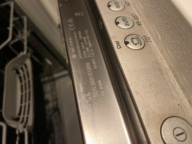

Je possède un lave vaisselle NEFF, sous la référence s51l50x1eu/09.
Le programme s'est arrêté à 1h03 de la fin et à causer des coupures de courant successives.
J'ai réinitialisé le programme.
Après l'avoir nettoyé, vérifié, j'ai lancé un programme court qui s'est conclu en ERREUR E:04.
Je crois que c'est un problème de chauffe.
En effet, j'ai lancé un nouveau programme et l'eau était froide.
Avez vous une solution à mon problème svp ?

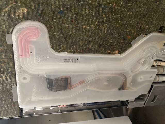

J'ai fait qeulques vérifications car le vidage ne se fait pas correctement.
J'ai sorti le lave vaisselle et j'ai l'impression d'avoir un problème en fait avec la filtration et l'élément en plastisque.
Qu'en pensez vous ?
et ou pourrait on trouver la pièce svp ?
Merci dravance
le 16/03/2021 à 17:28
votre panne à rien avoir avec le remplisseur (réservoir d'eau)
par contre un bon nettoyage ferait du bien
pour cela vous tapez sur you tube :Remplacer Répartiteur d'Eau du Lave -Vaisselle (je vous redis il y a pas besoin de changer un bon nettoyage suffit

Finalement, c'est une fuite qui a causé les coupures de courant et au passage à griller le moteur aiguilleur d'eau, la pompe de chauffage ....
bref, je suis bon pour en acheter un autre, non ?
Un réparateur est finalement venu et en effet, il y avait de l'eau sous les moteur/pompe
le 19/03/2021 à 17:09
si j'ai bien compris la pompe de cyclage avait une fuite
ce qui a cossé le déclenchement du tableau.
si la carte électronique n'a rien
le faite de changer la pompe résolut le problème
c'est vrai qu'une pompe n'est pas donné mais je vous signale que cela coute moins chère qu'un lave vaisselle neuve
c'est à vous de prendre la décision dans acheté une neuve ou pas, suivant l'âge de l'appareil
