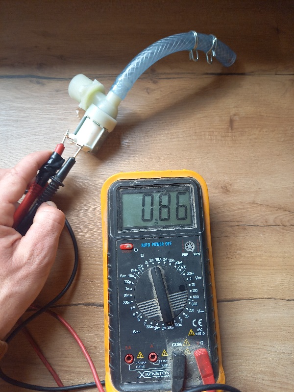

le 14/03/2021 à 11:38
J'ai testé l'électrovanne.
La valeur devrait être entre 3000 et 4000 ohm normalement non ?
le 14/03/2021 à 12:43
Oui en effet, la valeur mesurée n'est pas celle attendue. L'électrovanne est HS.
le 17/03/2021 à 17:00
Bonjour, nouvelle electrovanne reçu, même valeur, problème toujours présent.
Une autre idée ?
le 18/03/2021 à 08:27
votre appareil (multimètre) à un problème ce n'est pas possible d'avoir 2 électrovanne avec la même valeur
Prenez un résistance dans vous connaissez la valeur et faite un essai.
votre panne à rien avoir avec l’électrovanne

le 18/03/2021 à 08:43
Bonjour, merci d'abord pour votre réponse.
En effet l'appareil doit avoir un problème, même si j'ai testé le capteur anti debordement et les valeurs changes quand j'active le capteur.

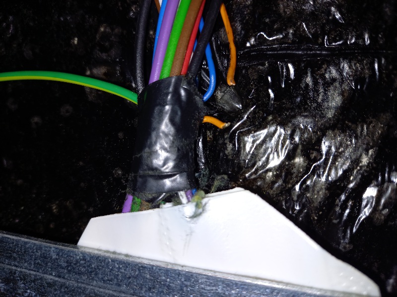

le 22/05/2021 à 13:34
Bonjour, oui j'ai trouver la solution, je n'ai pas penser a la postée ici, erreur...
Donc le soucis venais d'un fil qui c'est coupé au niveau bas de la porte.
J'ai démonté tout la face avant, et tout en bas juste au dessus du passage de câble de la porte, un fil orange coupé.
J'espère que cela va vous aidé, car la réparation du coupé ne m'a rien coûté.
