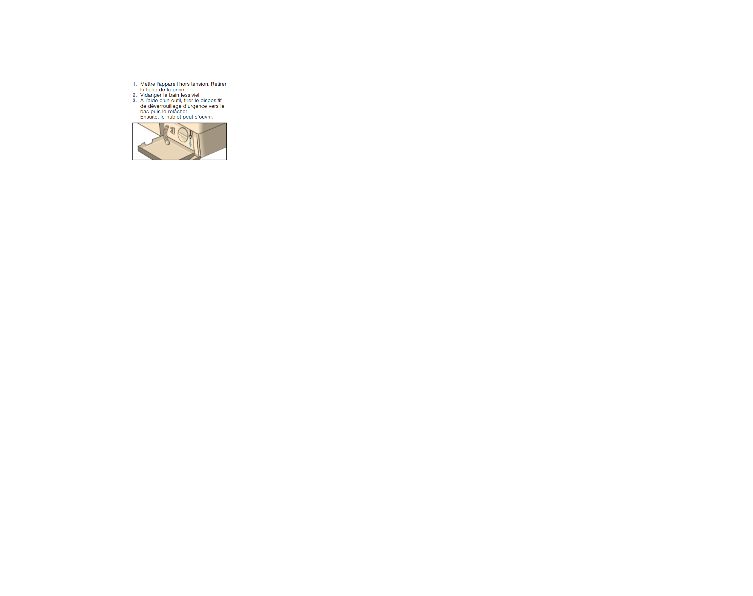

chez Bosch il existe un système de déverrouillage d'urgence
Voir photo jointe

Mille excuse la photo n'est pas passé
