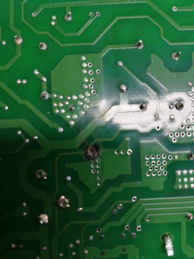

Bonjour ma carte semble dysfonctioner résumer après probleme de chauffe sur lave vaisselle bosch smi53m22eu j'ai réussit à trouver la panne résistance de pompe cyclage était hs j'ai donc changer celle ci en neuf et par la suite les cycles se font correctement mais le défaut de chauffe et toujours présent donc je me suis pencher vers la carte et la j'ai trouver au visuel un défaut(voir photo) un flash donc je recherche de l'aide svp pour savoir comment tester celle-ci ou si quelqu'un comme macmania pour soit me conseiller ou éventuellement me dépanner svp merci

Le module a en effet subit un choc électrique. La résistance l'a peut être mis en défaut. Son remplacement sera nécessaire.

faite une demande de réparation , par mail
vous lui dite que c'est suite à un problème de chauffe vous avez changer la pompe de cyclage.
mamigas A wanadoo.fr (vous changez le A par arobase.)
par contre vérifier à nouveau la pompe de cyclage.
les valeurs moteur; les valeurs de la résistance et les valeur de la sonde.
pour être sur une fois la carte réparer tout refonctionnera correctement
