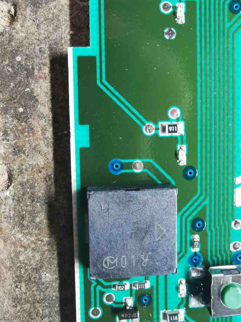

Bonjour à tous, j'ai un lave vaisselle VIVA vvd65n00 qui me pose des problèmes depuis quelques jours.
D'abord, il a commence à faire disjoncter mon différentiel en tête de ligne de disjoncteur dès qu'on démarrait un cycle. La disjonction arrivait à des moments différents en fonction des programme : je pense qu'il y avait un élément HS mais je ne savais pas lequel. A tout hasard, j'ai remplacé la pompe de vidange.
En la remplaçant, je l'ai mal fixée, et j'ai lancé un cycle : résultat plein d'eau partout ! Mais 0 disjonction.
Je l'ai remise correctement, séché tout ce qu'il y avait à sécher, et relancé un cycle : ça n'a pas disjoncté mais quand j'y suis retourné 2 ou 3 heures après, le lave vaisselle était éteint et un cliquetis venant du panneau de commande tournait en boucle. Maintenant, il est dans cet état et je n'arrive pas à savoir ce que je peux faire : le btn on/off ne fonctionne pas, juste toutes les led qui s'allument un petit peu en même temps que le cliquetis. J'ai demonté le panneau, ça vient d'un élément que je ne connais pas sur lequel est marqué M (entouré) 01y avec le y en manuscrit. Peut-être un relais en cms je ne sais pas.
Est-ce que vous avez une idée ?
Merci d'avance.

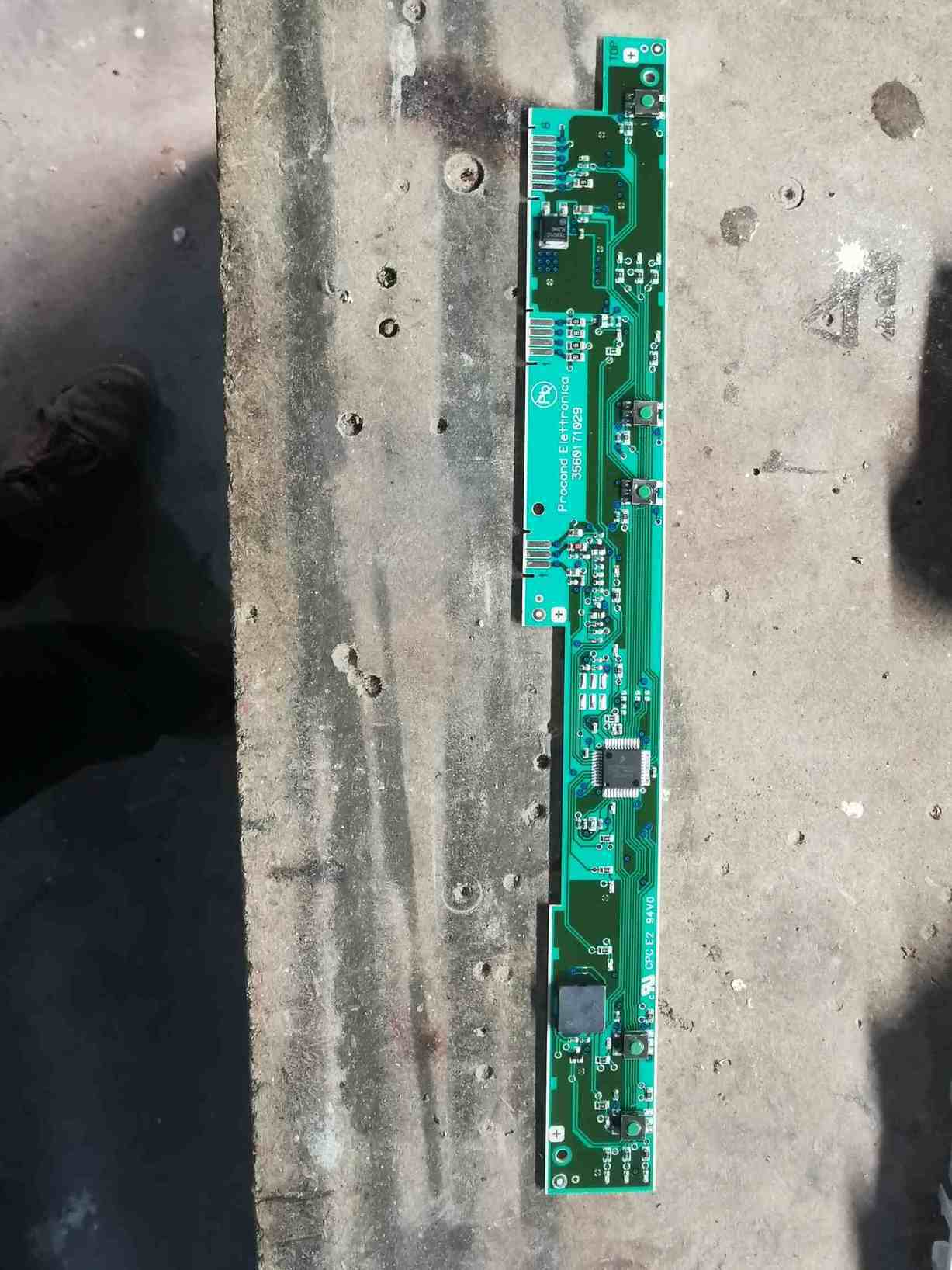

le 10/03/2021 à 14:22
Voici la pièce qui fait du bruit : zoom puis plan large
le 10/03/2021 à 14:26
Le composant d'avant est sur la droite du CI donc en bas de la photo
le 10/03/2021 à 17:50
la pièce que vous dite pour moi est un buzzer
signale la fin du programme acoustiquement par un signal sonore.
Le signal sonore est réglable
sur 4 intensités. Les niveaux 0, 1, 2
ou 3 sont visibles en conséquence.
rien n'avoir avec votre panne

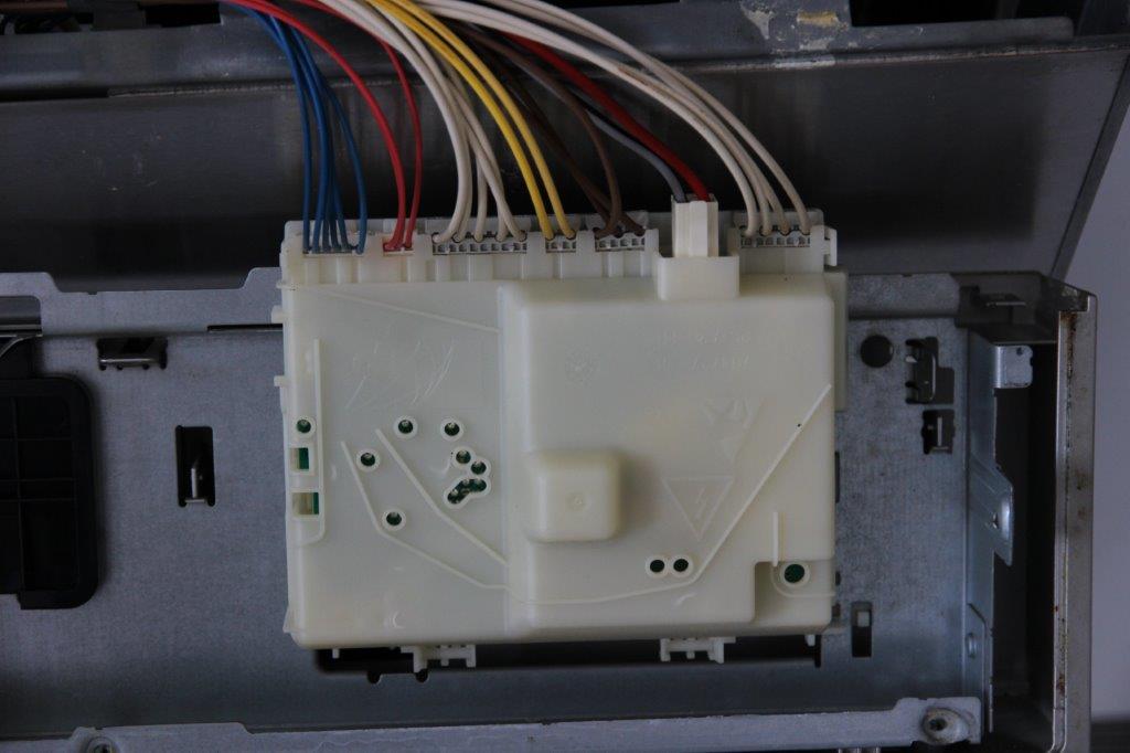

si les voyants clignotent faiblement c'est que l'alim de la carte de controle sans doute la ref 704226 de chez AKO ne fournit plus le +7.50 utilisé pour alimenter les relais et par voie de conséquence le5 volts pour les voyants .
2 possibilités
1/ le module alim à découpage de la carte est défaillant
2/ vous avez un court circuit sur la ligne 7.50v qui pilote les relais
au risque de me tromper shunter le contact de porte ne devrait pas changer grand chose .... mais bon faut essayer .

le 11/03/2021 à 21:05
alim est sur la carte de controle qui est située dans façade machine cette carte est enfermée dans carter plastique . je joins photo
le 11/03/2021 à 21:09
Ah OK, je vois où elle est : je vous tiens au courant !
