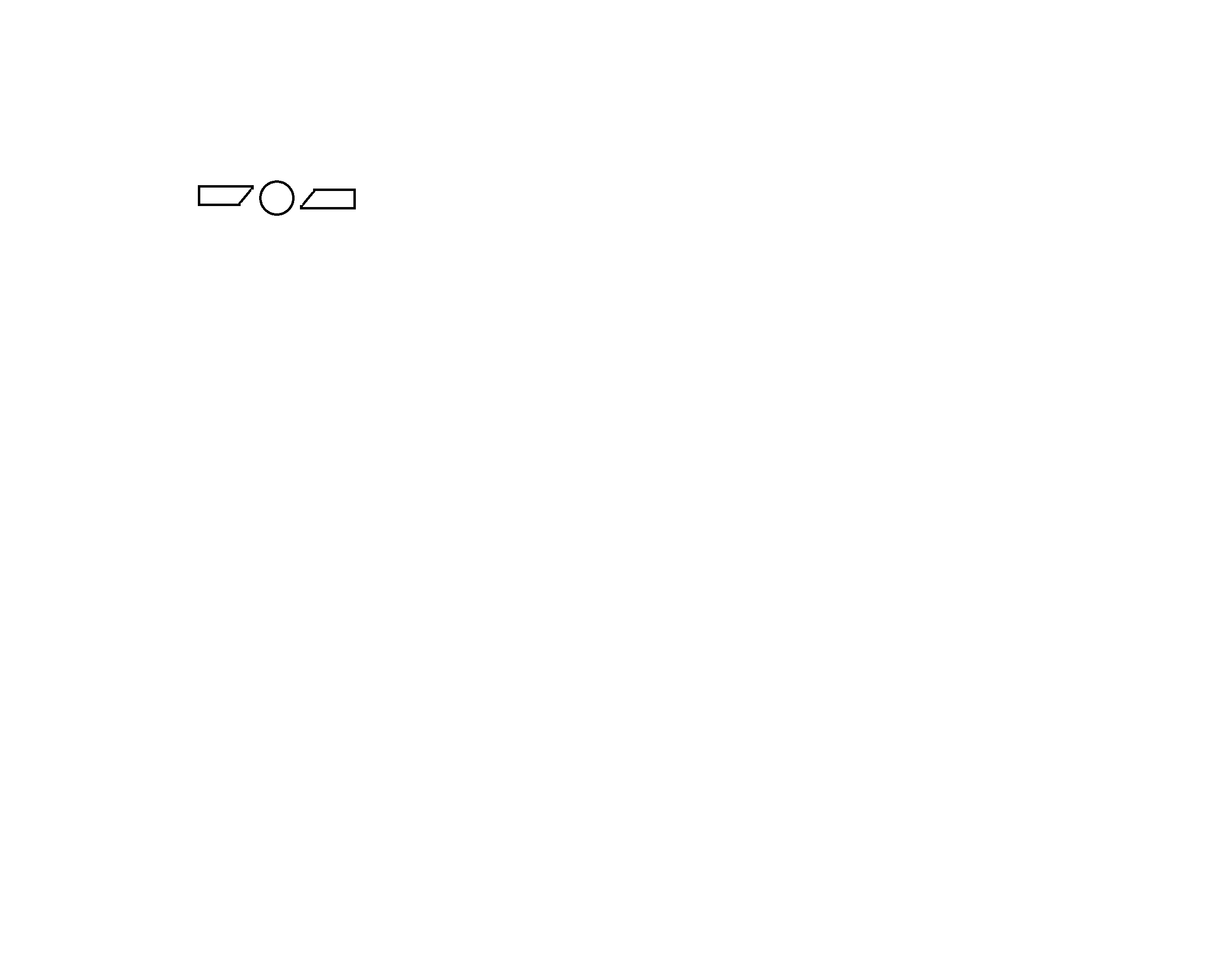

Je vais poursuivre les essais notamment verifier le montage des balais, faut il respecter un sens pour le biseau des charbons?
le 10/03/2021 à 09:14
Voir en pièce jointe comment se monte les charbons moteur
le 10/03/2021 à 12:19
J'ai redémonté les charbons et vérifier le sens du biseau, l'un des deux était mal positionné. Remontage et redémarrage mais toujours la même panne qu'après avoir changé les charbons ( voir message précédent)lavage Ok mais pas de vidange correcte. Démontage de la pompe et de la durite. Il y avait des pièces de monnaie dans la durite qui obstruait l'évacuation de l'eau. Double Pannes résolues (charbon et durite) , merci à Huggy
