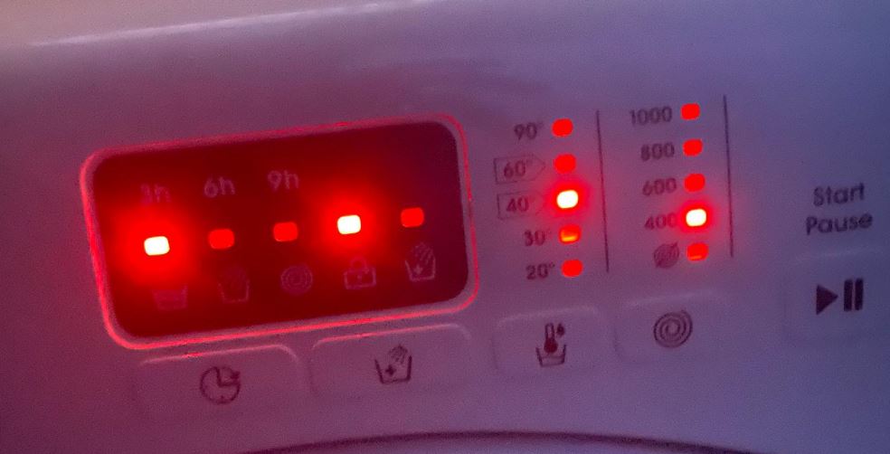

j ai un lave linge candy SMART TOUCH CS1071D3/1-S qui ne démarre plus
j ai une serie de voyants allumés en fixe
de quoi peut il s agir?

Aucune commande possible, même sur un essorage ou une vidange seul ?
Avez-vous tenter une coupure prolongée d'alimentation de l'appareil ?
le 04/03/2021 à 09:50
pour moi vous avez mis un départ différé de 3h avec une confirmation de la sécurité porte
- faite cette essai:
Il est possible d’annuler le départ différé en positionnant le sélecteur de programme sur OFF.
puis essayer de refaire un lavage.

Merci pour vos réponse
en faite juste avant cette panne tous les voyants clignotaient
On a donc débranché et en rallumant on retrouve les voyants fixes de la photo
aucun lavave, essorage, vidange possible
c est bloqué
merci a vous
le 04/03/2021 à 14:08
si le contacte de porte fonctionne normalement.
il vous reste plus que la panne sur la carte électronique.
vérifier la carte pour voir si aucun composant à exploser par exemple?
