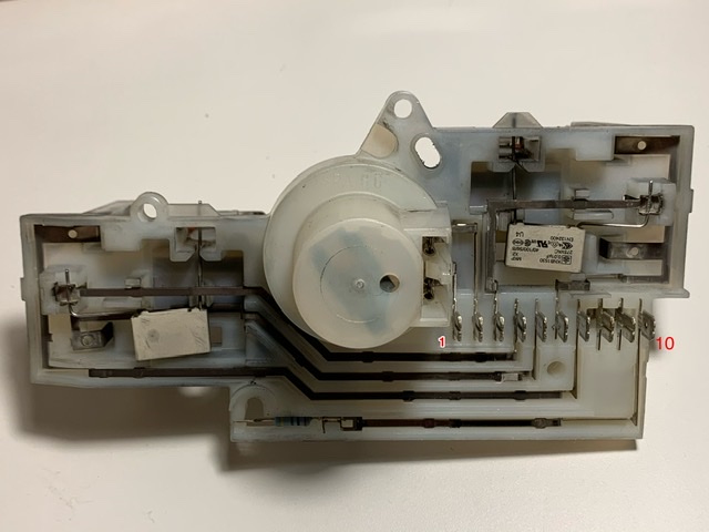

J’ai donc finalement bien démonté le tachymètre pour vérification des charbons et tests avec le ohmmètre.
Huggy, j’avais bien vu cette vidéo mais mon tachymètre ne semble pas du tout correspondre à celui testé et je ne suis pas sûr de tester les bonnes broches...
Sebmanager, les aimants semblent corrects (cf. Photo ci-jointe).
Pouvez-vous me dire qu’elles broches je dois tester et qu’elles valeurs je devrais trouver (je mets une photos dans un deuxième poste). J’ai mis un numéro 1 et 10 pour les repérer. Dois-je aussi tester le tachymètre encore branché sur le moteur?

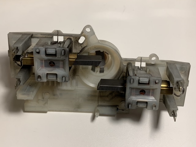

le 03/03/2021 à 21:27
Voici la photo des charbons!

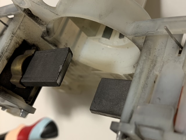

le 03/03/2021 à 21:48
Encore une autre photo.
le 04/03/2021 à 13:55
la tachymétrie est la borne 1 et 2 veillez s'il vous plaît la valeur ohmique
les charbons est la borne 3 et 4
le 04/03/2021 à 19:32
Alors, je mesure :
Tachymètrie (bornes 1-2) : 500 ohm
Charbons (bornes 3-4) : ça varie entre 3 et 4 ohm et ça descend à 0 quand je tourne le moteur...
Savez-vous me donner un diagnostique avec ça? Car moi ça ne me parle pas trop... 😑
le 05/03/2021 à 08:32
la tachymètre est bonne
par contre les charbons quand la pièce et monté sur le moteur et que relevé 4ohms c'est bon mais par contre quand vous tournez le moteur à la main
la valeur doit varier entre 1ohm et 4ohms s'il indique 0 c'est que vous avez un problème avec le moteur
le 05/03/2021 à 08:47
je viens de remarquer que le charbon gauche sur la deuxième photo à un pic au milieu (cela veut dire que le charbon n'est pas en contact permanent quand le moteur tourne ,et c'est pour cela quand vous tournez le moteur à la main et que vous prenez une mesure vous trouvez o.
donc porte charbon bloque le charbon au fond de sa cage.
en changeant les charbons le moteur fonctionnera et ne donnerez plus de défaut F53
veuillez s'il vous plaît me répondre si le faite de changer les charbons vous avez résolut le problème en vous remerciant par avance
