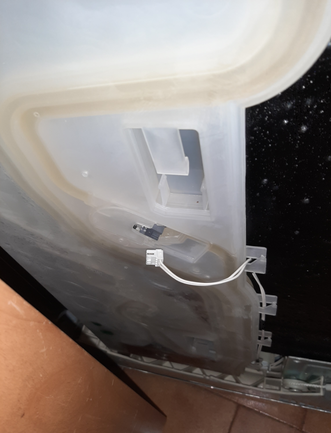

j'ai un lave vaisselle Miele G5100SC qui se met en Alarme entrée vidange au bout de 5 minutes. J'ai démonté et nettoyé le joint l'aquastop, nettoyé la turbine sur le moteur, changé le débitmètre cela a refonctionné mais maintenant il se remet en Alarme. Ce qui est surprenant est que j'avais débranché le débitmètre pour le tester et si je lance le lave vaisselle Débitmètre débranché, et que je le rebranche dès qu'il se met en alarme, le LV finit son cycle normalement. Du coup je ne sais plus quoi penser. Merci de votre aide, Alain

merci pour vos réponses. Je pense que la pompe de cyclage se met en route j'entends et je vois l'eau arriver dans le bac transparent de coté (là ou est branché le débitmètre).
J'ai refait un test, débitmètre branché je vois l'eau arriver (Photo 1), puis au bout de 2min 50 le LV s'arrête voyant entrée Vidange clignotant.

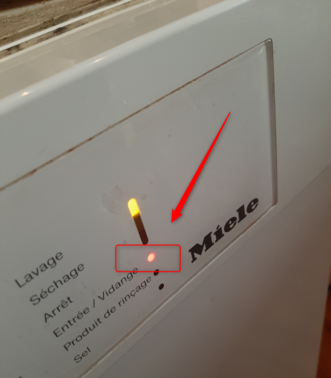

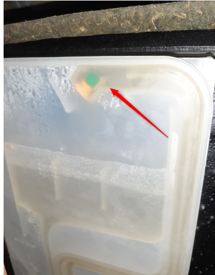

Si je lance le programme avec la prise de débitmètre débranchée (Photo 2) et que je la rebranche au bout d'une minute quant le voyant s'allume (Photo 3) le programme s'exécute normalement. Ca a marché en rapide quotidien et Intensif. Du coup je suis un peu perdu. Alain
le 03/03/2021 à 08:51
photo 2
le 03/03/2021 à 09:26
Photo 3
Merci de votre aide.

le faite de voir l'eau arrivé dans le receveur (réservoir) ne veut pas dire que la pompe de cyclage fonctionne
pour qu'un pompe de cyclage fonctionne vous devez entendre le moulinet fonctionné
ou sinon vous ouvrez la porte du lave vaisselle et vous regardez que la vaisselle soit bien aspergé.
revérifier les contactes du débitmètre pour ma par il ne donne pas l'ordre à la carte électronique .

Merci Huggy, l apompe de Cyclage fonctionne, j'ai ouvert la porte et ca j'ai vu que le moulinet fonctionne. lorsque j'ai regardé j'ai ouvert la port et le LV a fini son cycle. Je comprends pas pourquoi, mais est ce que le fait d'ouvrir la porte peut avoir un effet ?

il est possible que vous avez un mauvais contacte dans le câblage en bas de la porte
je vous rassure que la panne reviendra
