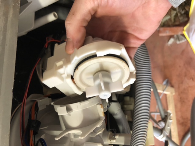

C'est peut être la pompe de vidange qui se bloque sous l'effet de la chaleur de l'eau dans votre cas.

Alors pour répondre aux différentes solutions :
Il n’y a pas de message d’erreur. Aucunes diodes ne clignotent.
Quand à la pompe de vidange... je l’ai démonté pas de défaut apparent. Pas de jeu dans l’axe non plus
le 23/02/2021 à 18:02
Ce blocage reste intermittent, sous l'effet de la chaleur de l'eau, si un redémarrage de l'appareil la remet en route il est fort probable qu'elle soit en cause.

Je vous remercie tous encore une fois pour votre aide. Je pensais pas du tout à la pompe vu qu’à l’ohmmètre la valeur était bonne mais vu ce que vous me dites c’est normal. Donc je vous fais confiance et je vais commander une pompe... ça m’arrange ça coûte une 20aine d’euro contre 130€ la carte de puissance que je croyais être le problème.

pour ma par c'est pas la pompe de vidange qui est en panne.
faite cet essai avec un câble volant sur du 220v si la pompe tourne normalement sans accoue et quelle ne fait pas de bruit anormale la pompe et bonne vue que vous dite que la mesure est bonne
