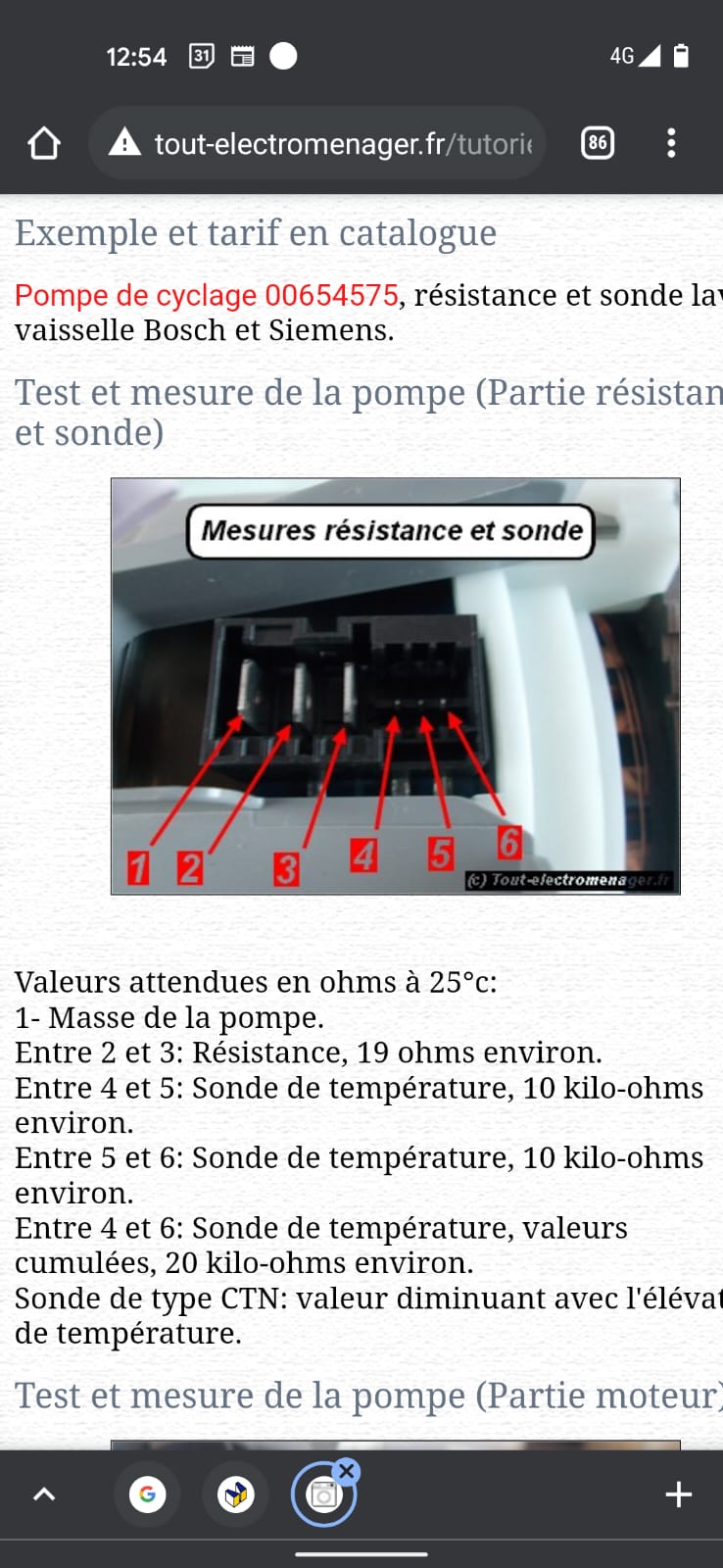

Suite un un code erreur E09 sur mon lave vaisselle bosch, j'ai tenté de tester la résistance.
Toutes mes valeurs sont bonnes sauf entre le 2 et le 3 où je trouve 53 au lieu de 19.
Est ce que cela veut dire que la résistance est HS ?

quel est le modele de votre LV
vous mesurez entre 2 et 3 de quoi ??
qui vous a dit que vous deviez trouver 19
comment voulez vous obtenir de l'aide avec si peu d'infos de votre part
pour info 53 OHMS c'est la valeur d'un enroulement de la pompe cyclage pas de la r de chauffe

Désolé, vu que j'avais mis le titre du sujet, je pensais que vous étiez directement dirigé sur la description.
En photo, voici où se trouve mon problème de valeur dans la partie mesure résistance et sonde. 53 au lieu de 19 entre 2 et 3.

Et pour info, le lave vaisselle est un bosch SMS40e08eu.

La valeur que vous relevez n'est pas bonne entre 2 et 3. La résistance à un soucis.

Je vais acheter la résistance via le lien sur le tutoriel et si ça ne marche pas, j'achèterai un nouveau lave vaisselle...

la résistance seule ne ce vend pas.
il faut acheter la pompe de cyclage.
pour l'achat de la pompe,je vous recommande de la prendre chez le constructeur, celle qui sont compatible ne tienne pas plus de 1an et demi.
