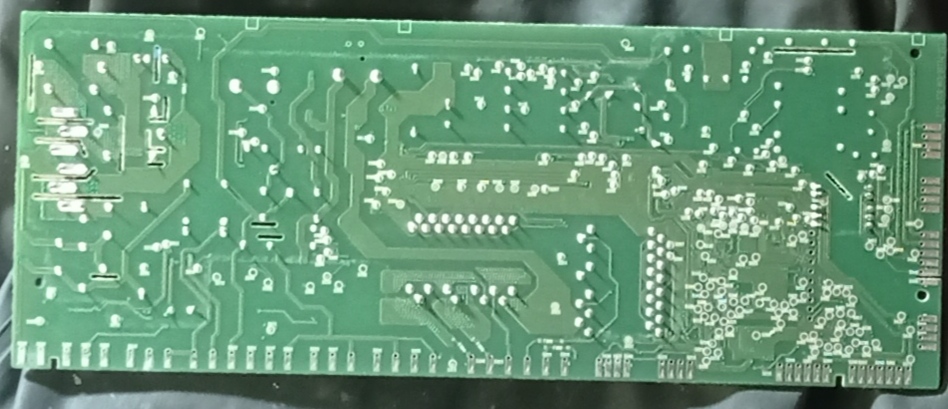

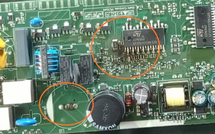

Après avoir démonté l'électronique (photo jointe), j'ai découvert des traces de brûlures.
En connaissez vous la raison ?

Soit c'est sur l'alimentation du module, en ce cas son remplacement solutionnera votre soucis, soit c'est lié à un organe dans l'appareil, il faudra en ce cas déterminer le cause de la panne.

Vous parlez d'une photo jointe ou est elle?
Pouvez vous nous dire comment la panne est venue?
Comme dit sebmenager
- soit c'est un organe de l'appareil défectueux qui à mie la carte électronique en panne.
- soit c'est un pic de courant edf qui à mie la carte électronique en panne .
c'est à vous de confirmer .
Faite une photo de la carte électronique recto et verso pour savoir si la carte est réparable.

Effectivement je parle d'une photo mais elle n'est pas partie, trop volumineuse.

Je réessaye avec la photo.
le 23/02/2021 à 13:30
J'ai du rogner la photo un maximum pour qu'elle parte.
Mon but est d'acheter neuf un autre module.
Mais si je ne trouve pas la cause le nouveau risque d'avoir le même problème.

Remontez les pistes sur le module jusqu'à la connectique, puis remontez celle-ci jusqu'à l'organe en cause.

Ok, Sebmaster, je vais remonter la piste et voir ou ça va m'amener .
J'étais plutot venu ici dans l'espoir que l'on me dise " crâmé là !! va voir si ce n'est pas le ... "
Un grand merci pour vos réponses . Si je trouve je reviens vers vous , si non le lave vaisselle ira au bac .
