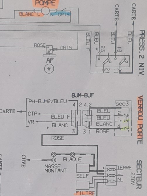

Bonjour suite à cycle de sèche linge,
ma EG2001 Vedette Lavante Sèchante s'est arrêtée au bout de 45 min.
- il n'y a plus de voyant d'allumé.
- pas d'odeur particulière
- la pompe de vidange présentait un sale bruit depuis qq temps mais c'est tout.
- lorsque j'appui sur le Bouton Marche/arrêt j'entends un léger bruit mais pas de signe de vie.
- j'ai démonté la sécurité de porte mais à part vérifier la continuité lors de la fermeture je n'ai rien vu.
la pompe de vidange pourrait elle faire ce genre de panne ?
que vérifier d'autre ?

Des nouvelles :
- J ai testé la pompe de vidange en direct.
Elle tourne comme avant (un petit bruit quand même au passage mais elle fait le boulot)
Et Elle affiche 191 ohms.
Partie sèche linge:
- résistance chauffante 36 ohms
- thermistance 111k ohms Et varie bien quand on la touche
- Les 2 klixons sont passants
Partie lave linge :
- résistance chauffante 27 ohms
Et varie bien aussi quand on la touche
- Klixon fond de cuve passant
J'emmets des doutes sur le contact de porte. fils
Il est bien passant entre le fil 1,5mm rose en cas de fermeture avec le fil Bleu 1,5mm comme le shéma indique.
Je trouve 94k ohms entre fil bleu(1,5mm) et bleu (1mm)
Et 450k ohms entre bleu (1,5mm) et blanc (1mm)
J ai testé le pressostat mecanique (4fils) il est passant si je souffle dedans sur les 2 fois 2 fils.
Lorsque j appuies sur l'inter d allumage je perçois un début de cliquetis (relais peut être) mais pas d allumage.
J ai pas de quoi tester la valeur du filtre de 400V 1microF.
Et là je donne ma langue au chat
le 27/02/2021 à 18:40
Shéma verrou
le 27/02/2021 à 19:56
Shéma verrou
le 27/02/2021 à 20:00
J ai pu tester un autre condo de 400V 1micro et idem.
J entends que le moteur de ventilation du sèche linge essaye de se lancer (je le vois légèrement tourner et s arrêter) et si je mesure à ses bornes (il est branché à ce condo de 1micro) il n y a pas de 220v.
J ai juste un pic à 100V et cà s effondre immédiatement

le 13/07/2021 à 21:47
Message pour huggy,
J'ai démonté la carte principale 55x5696
et il y au moins une résistance qui a brûlé complètement.
La valeur n'est plus visible.
Il me semble qu'elles seraient 4 identiques tête bêches cotes à cotes
Peut on trouver à la faire réparer ou traine t-il une carte d' occasion qq part ?
