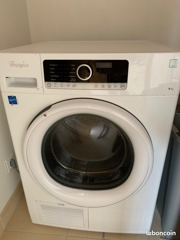

seche linge whirlpool dscx 90113 erreur F06
créé le 11/02/2021 à 23:10
affiche erreur F06
sonde ctn NEUVE sur la turbine de devant
sondes sur la resistance mesure ok
une a o ohm
l autre 11.5 ohms
resteur sur 200 ohms
l erreur persiste !!! F06
vu que c est un seche linge recent pas possible de faire le reset comme les awz et les azb
je suis rentrée dans le programme test
sur sc
il affiche soit ; 500 ou s00
la je cale trouve pas une une solution
merci de votre aide a l avance

j ai remarqué dans la resistance
2 ou 3 filaments cassé !
je pense c est la panne
le courant passe plus dedans pour l alimenté
et du coup elle chauffe pas du tout
le 26/02/2021 à 15:58
seche linge reparé
c etait bien la resistance de chauffage HS
