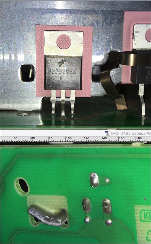

En inspectant un peu plus j'ai l'impression que c'est un Triac qui a lâché: les points de soudure sont ternis, c'est un signe, non?
Le Triac est référencé "G23B28EZ N60UF"
Voir les photos du Triac et de ses soudures.
S'il ne s'agit que de celà, je peux le faire. S'il y a plus je passe la main :-)

pour commencer il n'y a pas qu'un composant de détruit.j'en dirais pas plus.

Il faut surtout être certain de l'origine de la panne. La carte est défaillante par elle-même pas de soucis, son remplacement répare la machine. Si un composant engendre un défaut, il faudra le diagnostiquer préalablement.

Le professionnel (mamigas) a réparé la carte et le lave linge fonctionne. Il m'avait prévenu que le circuit logique pouvait avoir souffert et c'est malheureusement le cas: la pote reste verrouillée, la touche silence provoque un arrêt cuve pleine,et l'eau reste froide.
Je vais donc acheter une nouvelle carte, mais je sais au moins que cela marchera et qu'il n'y pas (j'espère) d'autre cause à la panne qu'une défaillance de la carte.
Merci au forum et à mamigas.

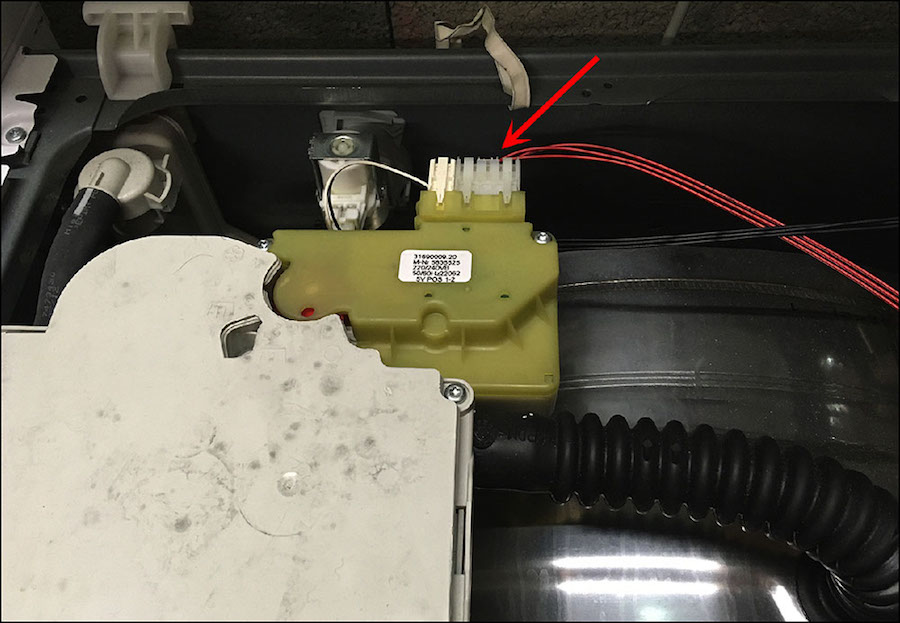

Test de lavage sur programme court: au bout de quelques minutes un connecteur se met à fumer :-(
voir photo
Je débranche la machine aussitôt et désinsère le connecteur, passe un coup d'air comprimé pour enlever une hypothétique saleté faisant court circuit et remet en marche.
Le lavage se termine normalement.
Depuis j'ai fait 4 ou 5 lessives, en restant chaque fois devant les 10 premières minutes: ça ne fume pas.
Le réparateur qui est venu en premier lieu m'avait fait remarquer que les fils de ce connecteur étaient noircis de fumée: responsables ?
Si vous avez une idée....

Remonter la filerie du connecteur qui fume. Voyez l'état de l'organe qui y est raccordé. Vérifiez aussi le connecteur.
le 08/03/2021 à 19:12
OUI, c'est ce que j'ai fait.
Le conecteur lui-même ne semble pas oxydé, il est relié à la carte (neuve).
Il me semble que l'organe qui y est raccordé se charge de la répartition des vannes d'alimentation d'eau. (1-2-3)
Je l'ai bien surveillé pendant dix lavages et il n'a plus jamais refumé (après mon petit nettoyage à l'air comprimé)
Je vais refermer le couvercle de la machine, en croisant les doigts!
